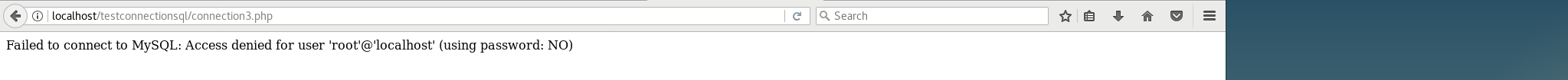

    j'ai un léger problème. Je n'arrive pas à me connecter avec mysql workbench via un code php.
    Quelqu'un pourrait-il m'aider?
    Voici mon code de php qui ne fonctionne pas pour la connexion :
    <?php
    $host = '127.0.0.1';
    $username = 'root';
    $password = '';
    $db_name = 'PLUS_test';
    //Establishes the connection
    $conn = mysqli_init();
    mysqli_real_connect($conn, $host, $username, $password, $db_name, 3306);
    if (mysqli_connect_errno($conn)) {
    die('Failed to connect to MySQL: '.mysqli_connect_error());
    //Close the connection
    mysqli_close($conn);
    Et voici le code avec les paramètres tiré de mysql workbench via un tool:
    $host="127.0.0.1";
    $port=3306;
    $socket="";
    $user="root";
    $password="";
    $dbname="PLUS_test";
    $con = new mysqli($host, $user, $password, $dbname, $port, $socket)
    	or die ('Could not connect to the database server' . mysqli_connect_error());
    //$con->close();
    Et voici ce qu'il m'affiche:

    La raison est simple votre serveur MySQL refuse la connexion à l'utilisateur root sans mot de passe. Il faudrait assigner un mot de passe au compte "root" et cela vous permettra de vous connecter au serveur MySQL via votre code PHP.

    Juste pour rappel : mysql workbench n'est pas un serveur de base de données, hein. C'est juste un logiciel de design (et éventuellement de gestion) pour une base de données MySQL. Donc on va supposer que tu as bien une vraie base de données quelque part, que tu es connecté dessus avec Mysql Workbench et que tu veux te connecter à cette même base dans ton script PHP.
    La configuration de la base que tu nous montres est en localhost, autrement dit, le serveur PHP et le serveur de base de données doivent être sur la même machine. Est-ce bien le cas ?
    Et sinon, vérifie le mot de passe (et si il n'y en a pas, mets-un comme l'a suggéré Inazo)

    D'accord, mais j'ai essayé ça ne marche toujours pas.
    Avez-vous un code PHP pour se connecter à une base de donnée avec mysql Workbench en utilisant SSH tunnel (Standard TCP/IP over SSH Connection) ?
    Est-ce que ce code suffit à se connecter? Faut-il ajouter aussi les paramètres de connexion de SSH?
