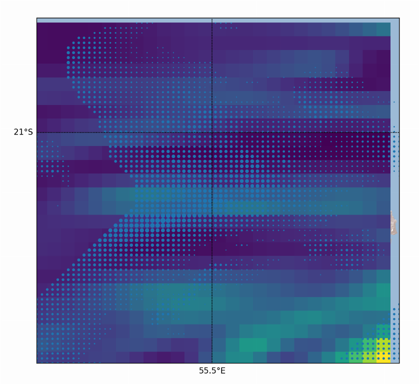

    Depuis hier j'ai avancé un peu, mais je bloque au même point :
    Sur cette image on voit 2 champs, un avec une résolution plus grossière (champ modèle), affiché avec un pcolor, et l'autre un champ en scatter plot qui correspond à mon champ plus résolu. Je cherche évidemment à comparer ces deux champs et donc de comparer point par point les deux champs. Pour cela je pense que je dois :
    -interpoler le champ plus résolu sur l'ensemble de la grille pour avoir un champ continu. Partir sur le griddata de scipy ? Comment faire pour que ce soit le mieux optimiser question temps de calcul (car il y aura des centaines de fichiers à comparer)
    -dégrader la résolution de ce nouveau champ pour correspondre à la grille du champ grossier (et donc moyenner le champ continu)
    Je vois pas trop comment je peux faire pour creer les fichiers exemple que tu me demandes par contre :/
    Merci encore

    Ok, on comprends mieux là déjà.
    Mais du coup, par exemple en haut à droite de ton image, tu as une info dans le pcolor mais tu n'as aucun point. Tu voudrais comparer quoi là à cet endroit précis ?
    Si à la question précédente, tu me réponds on ne compare rien dans ce cas tu peux comparer tes deux set de données ainsi :
    Dans chaque maille, tu dois identifier :
    - la valeur donnée par le champ modèle
    - les points données par le champ plus résolu (éventuellement 0 points) : lesquels font parti de cette maille ? quels est leur valeur ?
    - S'il y a des points calculer leur moyenne, et la comparer à la valeur donnée par le champ modèle, sinon ne rien faire (ou retourner une erreur de 0).
    En sortie tu aura un champ d'erreur qui aura la même résolution que ton maillage le plus grossier
    Oui tu peux aussi partir sur les interpolations proposées par scipy. Une moyenne est une interpolation. Interpoler dans l'autre sens pour récréer depuis la grille grossière des informations à l'échelle de ta simulation la plus fine me parait pas bon car ton interpolation va elle même introduire une erreur.
    Pour l'optimisation du calcul là c'est pas pour tout de suite. Il faut déjà un truc qui fonctionne sur une image avant de se poser ce genre de question. A ce moment là tu pourras représenter ton code (avec les fichiers de données si tu ne peux pas construire de petit exemples) pour qu'on puisse le faire tourner et voir.
