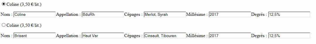

    Bonjour, voici le code avec les boutons radio qui n'affichent qu'un seul nom "coline" (confirmé, c'est un prénom comme Manon ou Ella, ce qui nous sert d'indication de qualité de vin).
    $req_pre = mysqli_query($bdd, 'SELECT * FROM T_Produits  WHERE T_Produits.NCoul = 1');
    $data=array();
    while($row = mysqli_fetch_assoc($req_pre)){
       $data[]=$row;
    $i=0;
    if(sizeof($data)>0){
    	foreach($data as $row){
    		echo '<p><input type="radio" name="Nom_'.$i.'" id="Nom_'.$i.'" '.($row["Nom"]=="Coline"?"checked":NULL).' /><label for="Nom_'.$i.'">Coline (3,50 €/lit.)</label></p>';
    		echo '<label>Nom :</label>
    		<input type="text" id="Nom_'.$i.'" name="Nom_'.$i.'" required value="'.$row['Nom'].'" />';
    		echo '<label>Appellation :</label>
    		<input type="text" id="Appell_'.$i.'" name="Appell_'.$i.'" required value="'.$row['Appell'].'" />';
    		echo '<label>Cépages :</label>
    		<input type="text" id="Cep_'.$i.'" name="Cep_'.$i.'" required value="'.$row['Cepages'].'" />';
    		echo '<label>Millésime :</label>
    		<input type="text" id="Milles_'.$i.'" name="Milles_'.$i.'" required value="'.$row['Milles'].'" />';
    		echo '<label>Degrés :</label>
    		<input type="text" id="Deg_'.$i.'" name="Deg_'.$i.'" required value="'.$row['Deg'].'" />';
    		$i++;
    Et le résultat:
    Nom : Boutons Radio.gif
Affichages : 115
Taille : 7,3 Ko
    D'autre part, comment fait-on la concaténation des 2 variables _ "Milles_'.$i.'" et "Deg_'.$i.'" _ . Maudite syntaxe.
    Merci de ta réponse.

    Je te rappelle qu'un bouton radio à un seul name, et 2 lignes à chaque fois (coline ou brisant) donc dans ta boucle, il faut qu'on voit ça.
    Tu ne me montres pas le bon code si ? C'est à toi d'ajouter ce qui va bien !

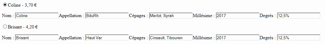

    Par défaut Affichage Btn Radio OK.
    echo '<p><input type="radio" name="Nom_'.$i.'" id="Nom_'.$i.'" '.($row["Nom"]=="Coline"?"checked":NULL).' /><label for="Nom_'.$i.'">'.$row['Nom'].' - '.$row['Aff_Px']. '</label></p>';
    Résultat OK:
Affichages : 112
Taille : 7,0 Ko
    Comment puis-je récupérer ces données pour remplir les champs input du HTML (pour la présentation CSS)?
    Autrement dit, comment puis-je créer des variables dynamiques que je récupérerai afin de remplir les inputs du PHP et/ou ceux du HTML:
    comme par exemple:
    $VarMilles_'.$i.' = "'.$row['Milles'].'"
    <input type="text" id="Milles_'.$i.'" name="Milles_'.$i.'" required value=$VarMilles_'.$i.' />';
    Ce qui ne fonctionne pas, bien entendu!
    Merci de tes réponses.
