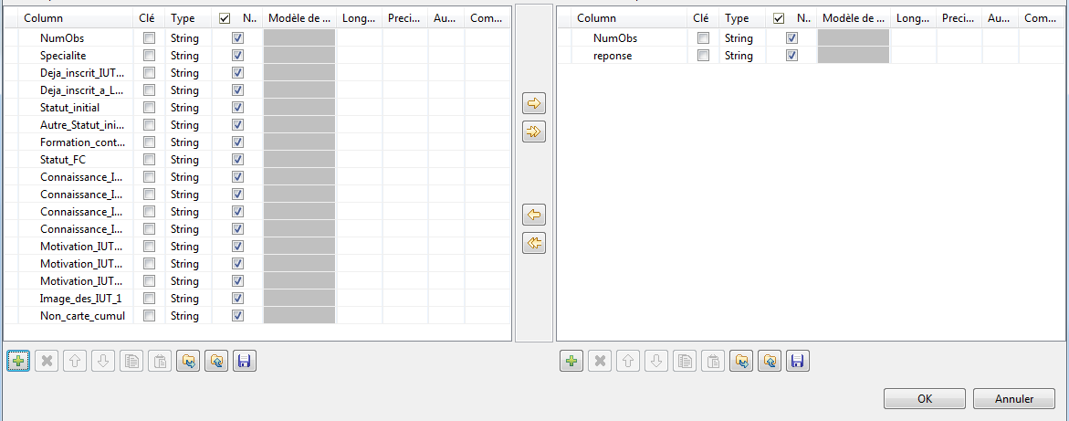

    Merci! J'ai bien compris avec le TFileList par contre quand j'exécute ,j'ai une erreur :
    "reponse can't be resolved or is not a field" sur les deux TJavaRow
    Il me semble avoir tout revu et fais comme vous mais cette erreur persiste.
    Pouvez-vous me donner le schéma du TNormalize
    (j'ai mis N_Obs, question, reponse) ainsi que la configuration de votre fichier source svp!

    Par défaut Schemas
    Voici l'expression pour tJavaRow_1 :
    output_row.NumObs = input_row.NumObs;
    output_row.reponse = input_row.Specialite +"=Spécialité"+ "#" +
    input_row.Deja_inscrit_IUT_Lumiere +"=Déjà_inscrit_IUT_Lumiere"+ "#" +
    input_row.Deja_inscrit_a_Lyon_2 +"=Déjà_inscrit_à_Lyon_2" + "#" +
    input_row.Statut_initial+"=Statut_initial"+ "#" +
    input_row.Autre_Statut_initial+"=Autre_Statut_initial"+ "#" +
    input_row.Formation_continue+"=Formation_continue" + "#" +
    input_row.Statut_FC+"=Statut_FC"+ "#" +
    input_row.Connaissance_IUT_1+"=Connaissance_IUT_1"+ "#" +
    input_row.Connaissance_IUT_2+"=Connaissance_IUT_2"+ "#" +
    input_row.Connaissance_IUT_3+"=Connaissance_IUT_3"+"#"+
    input_row.Connaissance_IUT_4+"=Connaissance_IUT_4"+ "#"+
    input_row.Motivation_IUT_Lumiere_1+"=Motivation_IUT_Lumiere_1"+"#"+
    input_row.Motivation_IUT_Lumiere_2+"=Motivation_IUT_Lumiere_2"+"#"+
    input_row.Motivation_IUT_Lumiere_3+"=Motivation_IUT_Lumiere_3"+"#"+
    input_row.Non_carte_cumul+"=Non_carte_cumul"+"#"+
    input_row.Image_des_IUT_1+"=Image_des_IUT_1"
    Schema tJavaRow_1 :
    Nom : schema_tjavarow_1.PNG
Affichages : 457
Taille : 45,6 Ko
    Schema tNormalize :
    Nom : scheam_tNormalize.PNG
Affichages : 459
Taille : 43,9 Ko
    Scheam tJavaRow_2 :
    Nom : tJavaRow_2.PNG
Affichages : 470
Taille : 16,8 Ko
    Tu peux faire marcher ton job sur un fichier d'abord sans le tFileList pour l'éxecuter sur un fichier, ensuite si tous marche comme tu veux rajouter maintenant tFileList.
