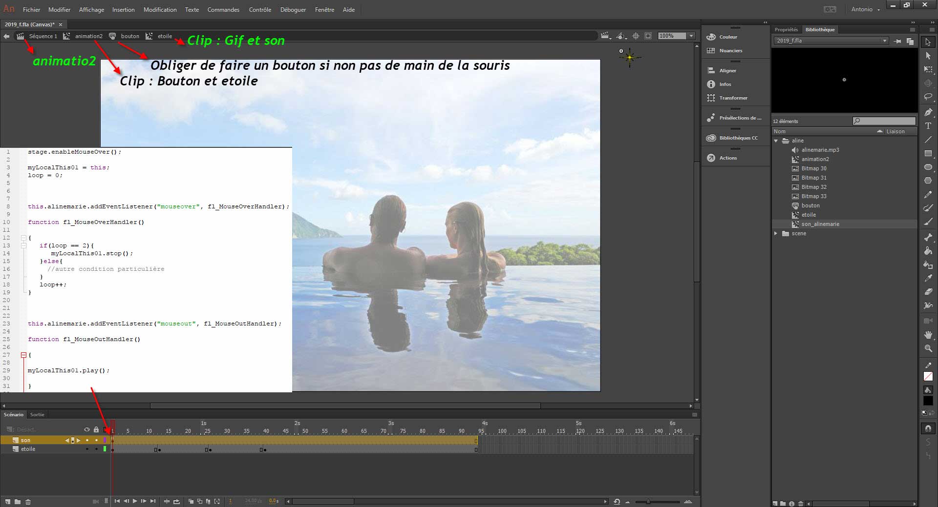

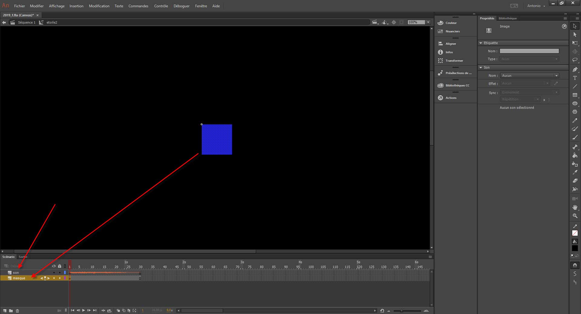

    @headmax
    Regarde ces deux photos
    Les codes que j'ai fait avec l'aide de Animate CC 2018 dans Actions
    photo 1 :
    photo 2 :

    Code actionscript2 : Sélectionner tout - Visualiser dans une fenêtre à part
    stage.enableMouseOver();
    myLocalThis01 = this;
    loop = 0;
    this.tito.addEventListener("mouseover", fl_MouseOverHandler);
    function fl_MouseOverHandler()
       if(loop == 2){
          myLocalThis01.stop();
       }else{
         //autre condition particulière
       loop++;
    this.tito.addEventListener("mouseout", fl_MouseOutHandler);
    function fl_MouseOutHandler()
    myLocalThis01.play();
    J'ai pas testé j'ai pas cc 2017 pas trop le temps de l'installer sur une VM je suis sous linux , mais l'idée est là

    @headmax
    J’ai essayé ce code avec diverses façons mais ça ne marche pas, le son marche tout le temps ou alors j’ai mis un stop à la fin du son et maintenant il marche une fois au démarrage de la GIF.
    Regarde ma composition.
    1° Lien avec stop dans le Clip son : ici
    2° Lien sans stop dans le Clip son : ici
    Je vous remercie d’avance pour l’aide
