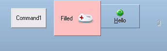

    j'ai développé un controle ActiveX utilisant MFC. Celui-ci dérive de COleControl, et remplit grosso modo la fonction d'un bouton. Ce controle possède les propriétés TabStop & TabIndex. Lorsque celui-ci reçoit le focus, j'aimerais dessiner un cadre en pointillé autour du texte. Seulement, je n'arrive pas à capter l'évènement , malgré l'implémentation des fonctions onSetFocus( CWnd* ) et onKillFocus( CWnd* ).
    Tabstop sur un controle CommandButton
    Appui sur la touche Tab, aucun évènement reçu dans onSetFocus() ...
    Comment puis-je récupérer cet évènement et ainsi dessiner le controle en fonction ?
