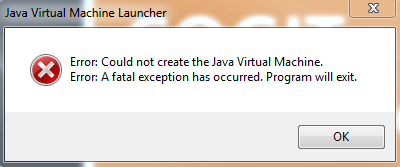

    J'ai réussi à faire un lancement réussi. J'ai modifié la boucle qui vérifie si l'exe est lancé (false => true) et ca a l'air de mieux fonctionné
    Plusieurs problèmes:
    1- Erreur fatal JAVA: Je constate que très souvent lors du lancement du vbs, j'obtiens le message en PJ.
    2- Le login et mot de passe n'écrivent sur d'autres applications (word, Chrome, Outlook...) avant même la fin de l'exécution du vbs.
    3- la boucle de fin ne me semble pas utile ?!
    Pouvez-vous m'aider svp.
    JAVA ?????, on est pas en en VBScript

    L'erreur fatal est lié certainement à l'application elle-meme.
    En revanche, pour les autres problèmes, avez-vous une solution svp ?
