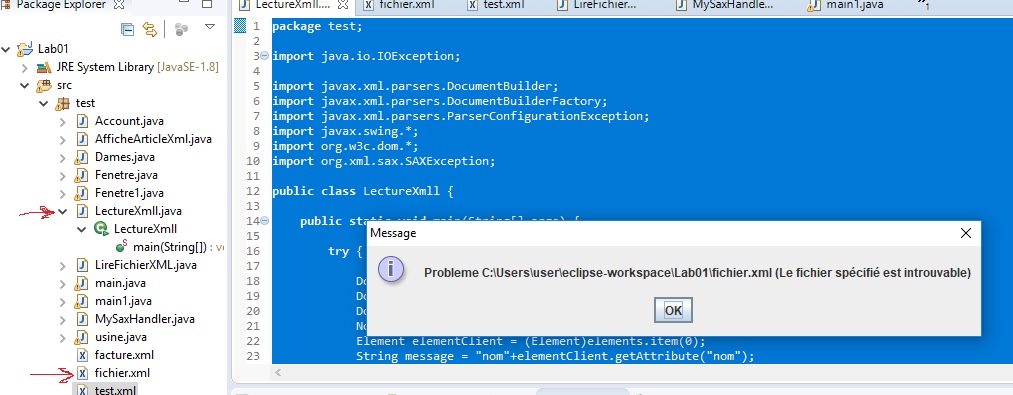

    Bonjour;
    Je suis entrain de réaliser un petit programme en java pour lire un fichier XML, mais le problème est que, j'ai un message d'erreur qui me dit qu'il ne trouve pas mon fichier xml alors que mon fichier xml et mon fichier java se trouve dans le même répertoire.

    Une capture d'ecran:
    [ATTACH=CONFIG]342542
    [/ATTACH]

    Hello,
    Citation Envoyé par Khalfe Voir le message
    Ben justement...
    Un fichier Java ça doit normalement être dans le classpath, c'est-à-dire à vocation d'être assemblé dans une archive .jar.
    Alors qu'un fichier de ressource normal, ça doit être un simple fichier du disque dur.
    Donc, forcément, pas au même endroit...
    Pour tester il suffit que tu mettes ton fichier XML à la racine du projet. Pas dans test, pas dans src, mais dans Lab01. Enfin, par défaut, hein. Après ça dépend ce que tu configures comme répertoire de travail quand tu lances ton programme. Il faut que ton fichier XML soit dans le répertoire de travail.
    Mais bon, ça c'était pour tester.
    En pratique c'est peut-être une bonne chose que ton fichier XML fasse partie du programme et soit assemblé dans un .jar à la fin avec le reste du programme. Bref qu'il soit aussi dans le classpath et avec tes fichiers .java...
    Mais dans ce cas tu peux pas le charger avec DocumentBuilder.parse(String), qui n'accepte que des URI... et les URI vers le classpath, ça n'existe pas.
    Il faut utiliser DocumentBuilder.parse(InputStream), et que ce soit toi qui te charges de charger le fichier dans un InputStream. Le DocumentBuilder, lui il ne s'occupe que de le parser.

    Merci pour ta réponse et tes explications,
    Je n'utilise pas le .jar dans le travail que je suis entrain de faire. J'ai un répertoire dans le quel j'ai les repertoires src et le ressource normalement.
    Le repertoire src contient les fichiers java et le repertoire ressource contient les autres fichiers xml, images....Mon fichier xml doit être normalement dans ressource, mais pour le moment c'est un test de lecture avant de le mettre dans sa place, d'ailleurs j'ai même essayer de le mettre dans son répertoire en utilisant le chemin /ressource/fichier.xml mais c'est pareil.
    En revenant sur ta réponse, j'ai essayé de mettre mon fichier xml dans répertoire racine Lab01 Nom : Sans titre.jpg
Affichages : 1059
Taille : 13,4 Koc'est pareil d'ailleurs j'ai changer le contenue du fichier xml pour faire plus simple comme suit

    J'ai essayé aussi de modifier le code comme tu l'a suggeré avec le InputStream, mais là j'ai une exception
    package test;
    import java.io.IOException;
    import javax.xml.parsers.DocumentBuilder;
    import javax.xml.parsers.DocumentBuilderFactory;
    import javax.xml.parsers.ParserConfigurationException;
    import javax.swing.*;
    import org.omg.CORBA.portable.InputStream;
    import org.w3c.dom.*;
    import org.xml.sax.SAXException;
    public class LectureXmll {
    		try(InputStream stream = (InputStream) LectureXmll.class.getResourceAsStream("fichier.xml")) {
    			DocumentBuilderFactory factory = DocumentBuilderFactory.newInstance();
    			DocumentBuilder builder = factory.newDocumentBuilder();
    			Document document = builder.parse(stream);
    			NodeList elements =  document.getElementsByTagName("");
    			Element elementClient = (Element)elements.item(0);
    			String message = "nom"+elementClient.getAttribute("nom");
    			Text donneesTexte = (Text)elementClient.getFirstChild();
    			message += donneesTexte.getData();
    			JOptionPane.showMessageDialog(null, message);
    		}catch(ParserConfigurationException | SAXException|IOException ex){
    			JOptionPane.showMessageDialog(null, "Probleme "+ex.getMessage());
    Voici l'exception
    Exception in thread "main" java.lang.IllegalArgumentException: InputStream cannot be null
    	at javax.xml.parsers.DocumentBuilder.parse(Unknown Source)
    	at test.LectureXmll.main(LectureXmll.java:22)
    Je ne sais même plus quoi faire, je suis complètement perdu, hier j'ai passé toute ma journée dessus.
    Merci d'avance.

    @Khalfe :
    Quand tu essaies une chose, montre le code, et montre où sont les fichiers. Puis quand tu as une erreur ou n'importe quel résultat,
    copie/colle cette erreur et ce résultat.
    Ensuite explique en quoi consistait cet essai et ce qui te plaît, ne te plaît pas avec.
    Puis refait toutes ces mêmes choses avec l'essai suivant, et ainsi de suite.
    Nous ne pouvons pas t'aider si tu nous dis en substance, "bon ben j'ai essayé des trucs et ça ne marche pas."
    Pour chaque truc : le code, les fichiers, le résultat, une description.
    Pas essayer de faire le tout pour tout ce que tu as essayé. C'est inutile.

    Merci à vous tous, en fait le fichier devait être dans un autre dossier et ajouter le chemin dans mon code.
