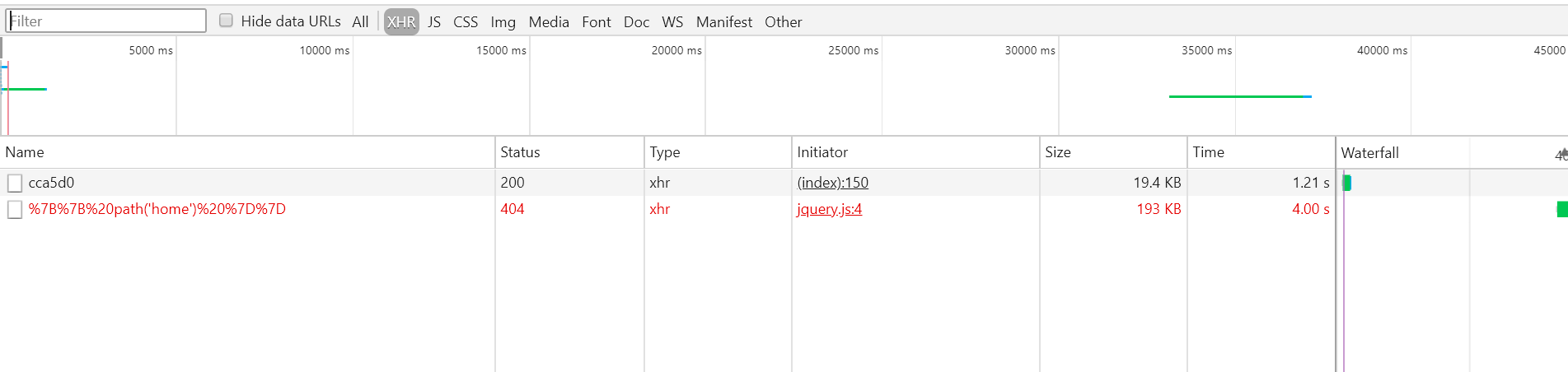

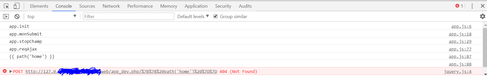

    Voilà ce que je vois dans ma console après avoir faire les ajouts comme demander :

    Le message d'erreur en rouge indique que l'url n'est pas valide.
    Dans le code js, il faudrait que ceci {{ path('home') }} ait été préalablement converti niveau serveur en une url valide, ce qui n'est apparemment pas le cas.
    Pour cela, le code js devrait sans doute être dans un fichier twig traité par la fonction render.
    Mais c'est apparemment le cas vu que la redirection fonctionne avec le chemin {{ path('rat', {'name':'raton'}) }}...
    Vous pourriez essayer temporairement de remplacer ceci {{ path('home') }} par la bonne url dans le code js.

    J'ai mis le bon url comme demander , mais ça ne marche plus et j'ai ça comme erreur après la redirection:
    LA ROUTE :
    L'ERREUR :
    Uncaught TypeError: Cannot set property 'className' of null
    Mais d'abord, la même erreur comme celle que j'ai mise avec la capture d'écran .
    La nouvelle url est valide ou pas ?
    Que donne l'appel ajax ?
    Quoi dans la console ?
    Quand je regarde la capture de votre message ici, je pense que le code javascript est dans un fichier externe.
    Dans la page html, il y a une balise comme <script src="app.js"></script> ?
    Si oui, alors les chemins {{ path('home') }} et {{ path('rat', {'name':'raton'}) }} ne sont pas convertis, le fichier js est envoyé tel quel vers le client.
    Je trouve un peu étonnant que la redirection fonctionne.
    Pour moi, il faudrait :
    - soit mettre directement les urls converties dans le js,
    - soit passer par un script php au niveau du src qui va retourner une version traitée du fichier js par la fonction render,
    - soit que les chemins {{ ... }} soient définis en dehors de ce fichier js dans une balise script du fichier twig du formulaire, le script du fichier js pouvant alors s'y référer.
    Je n'ai pas une vision assez complète des fichiers que vous utilisez avec le code exact et de ce qui s'affiche dans la console pour répondre précisément.
    Je ne peux que multiplier les hypothèses dans tous les sens.
    Peut-être encore un problème avec un id ?
    Je ne vais pas pouvoir prendre le temps de corriger tous les problèmes un à un.
    Il serait préférable que vous alliez un peu plus au fond des choses par vous-même pour être plus autonome, surtout que vous êtes bloqué sur ces problèmes depuis novembre 2017 ?
    A ce rythme là, si la résolution repose uniquement sur mes réponses, dans six mois, on y est encore.
    Mon conseil c'est de multiplier les affichages, bien regarder dans la console, désactiver si besoin des portions de code en les mettant en commentaires pour aller à l'essentiel, faire des recherches sur google et étudier plus la documentation.
