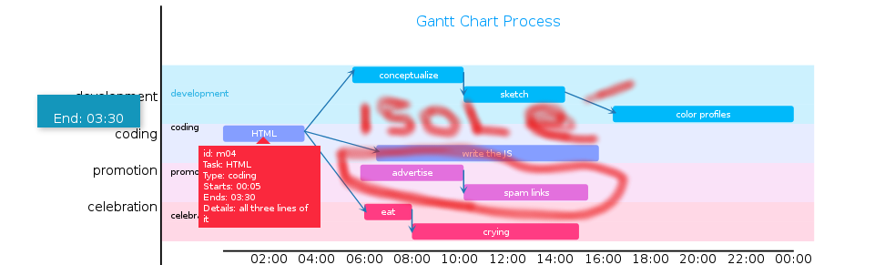

    Salut je vois, j'ai donc opté pour les markers pour dessiner un svg a partir d'un dessin d'une flèche et j'ai aussi mit mes anciennes lignes en opacity a 0 si tu souhaite faire un mixte des deux, je pense que le topic est riche et il me semble qu'il soit aussi résolu a toi de voir .
    Pour l'exemple ci dessus vaux mieux montrer mon nouveau rendu, j'ai définitivement supprimé le trop plein a force de manipulation polydata n'est pas utilisé du moins ne l'ai plus.
    Nom : Capture d'écran de 2017-11-18 17-48-13.png
Affichages : 466
Taille : 26,1 Ko
    démo :
    https://codepen.io/headmax/pen/qVpPLx?editors=1011

    Salut j'ai donc comme je l'avais dit séparé les attributs du json dependsOn pour sa version array pour originOn version array.
    dependsOn:[] //élément sans parent [nœud]
    dependsOn:[id] //dépendant de son parent 'id' ce nœud est donc le successeur du parent [parent(id)]---->[nœud] un seul type ou plusieurs selon si le type est en "nextsibling" le suivant
    originOn:[] //élément neutre sans action
    originOn:[id1, id2, id3] //le nœud devient Parent de [noeud]--->-->-->[enfant:id1][enfant:id2][enfant:id3]
    parentOn:boolean (si le noeud end est parent d'un enfant ou des enfants) intérêt disposer ou pas d'information tooltip
    childOn:boolean (si le noeud start est enfant d'un parent ou de parents) même intérêt.
    Comme tu peux le voir j'ai rajouté des flèches toutes on la couleurs de leur type sauf les flèches verte qui sont des originOn de type différent
    Nom : Capture d'écran de 2017-11-20 00-54-49.png
Affichages : 314
Taille : 32,8 Ko
    démo :
    https://codepen.io/headmax/full/WXdmRw/

    en faite j'utilise toujours originOn pour alimenter les dépendances successeurs. et dependsOn ne contient jamais quelque chose, dependsOn est toujours vide.
    je viens de tester et ça marche parfaitement.
    je tiens à vous remercier de votre aide et votre travail....
    je vous mets en pièce jointe le résultat :
    Nom : Capture.PNG
Affichages : 262
Taille : 15,9 Ko
    dite moi si je dois mieux adapter quelque chose. je mettrai ce topic résolu après votre réponse.
