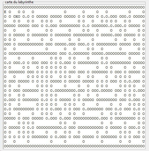

    en fait, j'affiche ceci (widget Text en lecture seule (state = DISABLE)) :
    Nom : labyrinthe.PNG
Affichages : 3830
Taille : 10,4 Ko
    et j'aimerais que le 'X' soit plus voyant (l'afficher en gras rouge par exemple) ...
