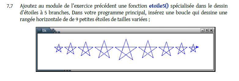

    Bsr voila je donne ce code qui fonctionne et qui répond à l'exo 7.7 mais avec une étoile 6 branches
    l' autre code plus bas est le 7.8 mais sans l'étoile6 mais l'étoile5
    Le problème que je n'arrive pas à résoudre est dans ma def etoil6() c'est xt,yt = x? , y? (quelle action sur x et y)du deuxième triangle pour la spirale; là cela fonctionne quand y reste à 0
    il y a sans doute une autre façon de definir l'étoile comme le cercle donc un vecteur pour x,y
    Bon il y a un if qui est fait pour affiché une autre figure au cas ou.

    Je me réponds tout seul car je viens de comprendre qu'il n'utilisait pas l'etoil6 pour l'exo 7.8 en fait il finit une ligne de sa spirale avec un triangle et redemarre une nouvelle ligne avec un triangle donc je n'ai pas encore la réponse mais je vais trouvé.

    voila,je réécrirais ce code pour avoir une def etoil6(), pour l'instant cela fonctionne avec 2 triangles:
