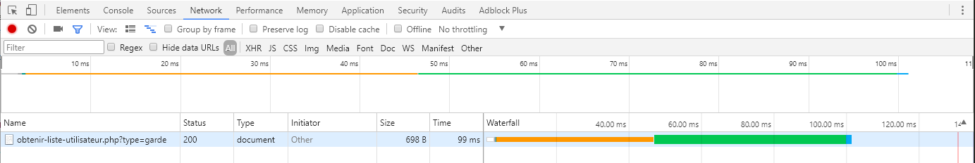

    D'accord, voici donc les détails pour mon fichier obtenir-liste-utilisateur.php :
    Nom : Capture résultat réseau obtenir-liste-utilisateur.php.PNG
Affichages : 464
Taille : 23,3 Ko

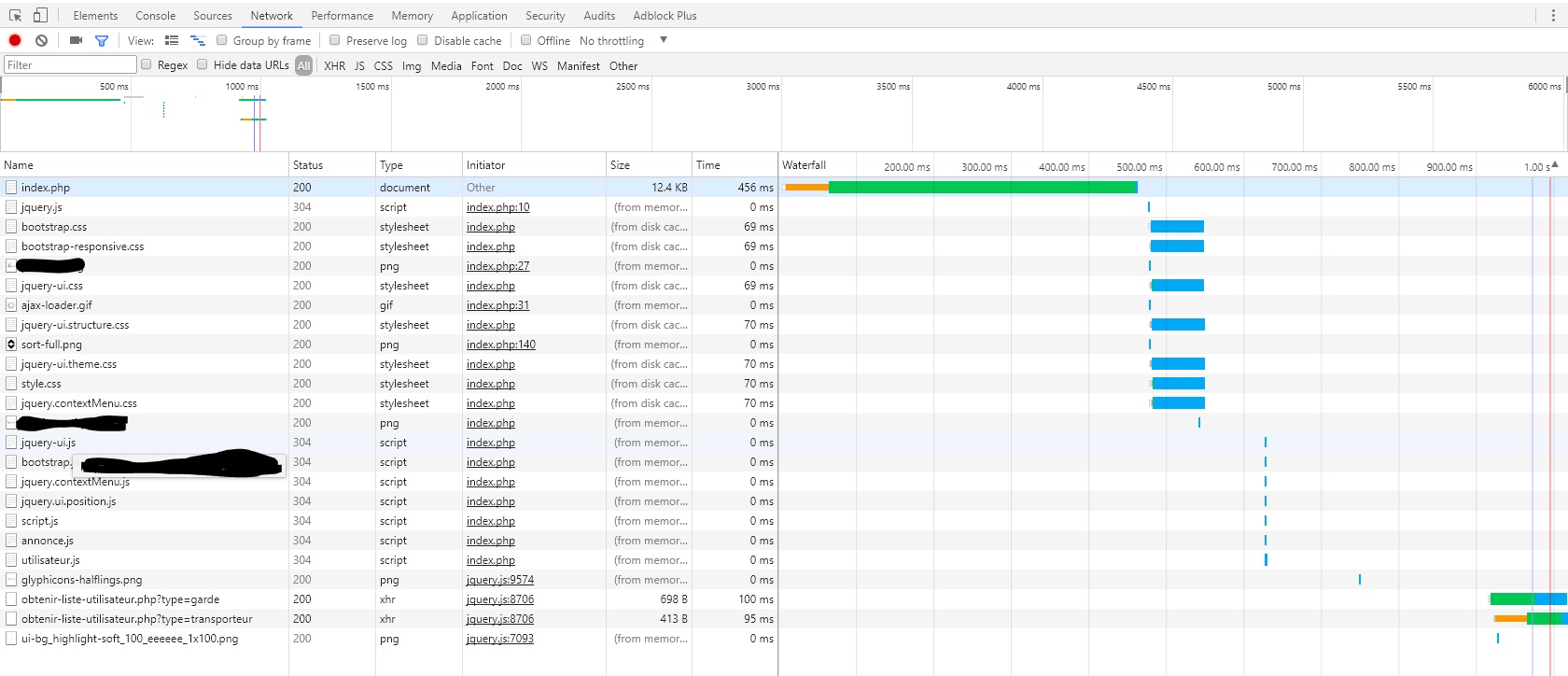

    Et pour le fichier contenant l'ajax (index-php):
    Nom : Capture résultat réseau index.php.jpg
Affichages : 480
Taille : 734,5 Ko
    Avatar de mathieu
    Juin 2003
    10 720
    Inscription : Juin 2003
    Messages : 10 720
    quand vous cliquez sur la requête HTTP, il y aura un panneau à gauche qui va s'ouvrir et dans un des onglets de ce panneau vous pourrez y voir la réponse.
