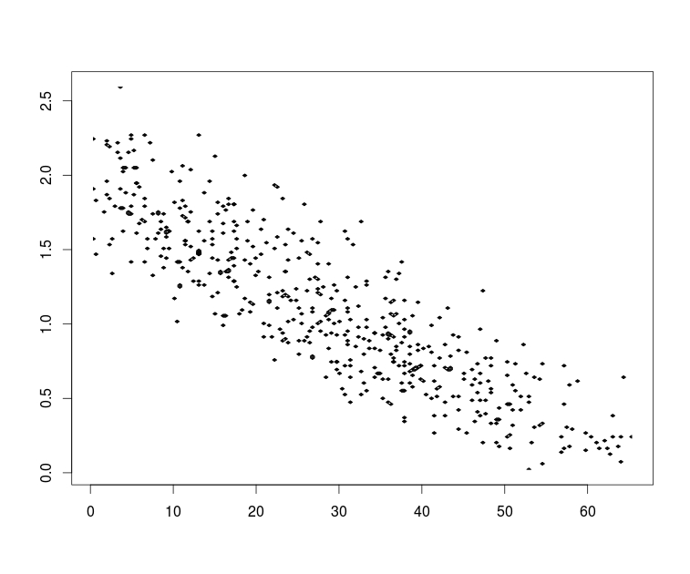

    Nom : Rplot.jpeg
Affichages : 1111
Taille : 199,2 Ko
    Rien à voir avec ce qui est attendu ... Et je ne comprends pas bien pourquoi en me basant sur les exemples qui sont donnés dans l'aide ou sur le net..

    Dans la figure que vous devez représenter, les contours représentent une quantité, appelons la var3, qui est fonction de var1 et var2 !
    Donc je ne comprends pas comment, sans créer de var3 ou sans que l'on vous en fournisse une, vous pourriez créer une figure similaire en utilisant contour !
    Peut-être que je comprends mal le problème, auriez vous un csv ou autre ?
