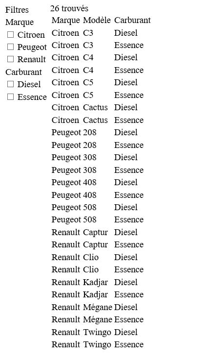

    Une possibilité parmi tant d'autres. Le code n'est pas forcément optimisé. C'est le principe qui compte.
    Tu cliques sur les filtres et ça filtre automatiquement.

    test9250b.php
    <?php
    function creeListe($entete,$info,$array) {?>
     <tr>
     <td><?php print $entete;?></td>
     </tr>
     <?php
     foreach($array as $key => $value) {?>
      <tr>
      <td>
      <input type="checkbox" class="<?php print $info;?>" id="<?php print $info.'_'.$key;?>" value="<?php print $value;?>"
      onclick="filtre()" />
      </td>
      </tr><?php
    $fichier   = 'voitures.xml';
    $xml       = simplexml_load_file($fichier);
    $arrMarque = array();
    $arrModele = array();
    $arrCarbur = array();
    // je fais le fainéant en ne testant pas l'existence dans le tableau avant
    foreach($xml as $wature){
        $arrMarque[] = trim($wature->marque);
        $arrModele[] = trim($wature->modele);
        $arrCarbur[] = trim($wature->carburant);
    $arrMarque = array_unique($arrMarque);
    $arrModele = array_unique($arrModele);
    $arrCarbur = array_unique($arrCarbur);
    natsort($arrMarque);
    natsort($arrModele);
    natsort($arrCarbur);
    <table id="tableau">
     <tr>
      <td>Filtres</td>
     </tr>
     <?php
     creeListe("Marque","marque",$arrMarque);
     creeListe("Carburant","carburant",$arrCarbur);
     </tr>
    </table>
    test9250c.php
    <?php
    $marques = "";
    if (isset($_POST['marque'])) {
     $marques = base64_decode($_POST['marque']);
    $carburants =  "";
    if (isset($_POST['carburant'])) {
     $carburants = base64_decode($_POST['carburant']);
    $resultat  = array();
        $marque    = trim($wature->marque);
        $modele    = trim($wature->modele);
        $carburant = trim($wature->carburant);
     $okM        = 0;
     if ($marques == "" || strpos($marques,$marque) !== false) {
      $okM++;
     $okC = 0;
     if ($carburants == "" || strpos($carburants,$carburant) !== false) {
      $okC++;
     if ($okM == 1 && $okC == 1) {
      $resultat[] = array($marque,$modele,$carburant);
    asort($resultat);
    print count($resultat) > 1 ? count($resultat)." trouvés" : count($resultat)." trouvé";
    print "<br/>";
    <table>
     <tr>
      <td>Marque</td><td>Modèle</td><td>Carburant</td>
     </tr><?php
     foreach($resultat as $subarray) {
      $marque    = $subarray[0];
      $modele    = $subarray[1];
      $carburant = $subarray[2];?>
      <tr>
       <td><?php print $marque;?></td>
       <td><?php print $modele;?></td>
       <td><?php print $carburant;?></td><?php
    </table>
