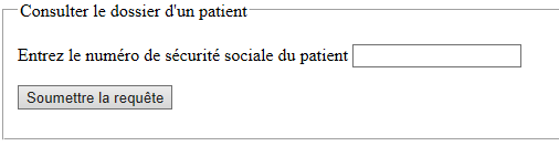

    La page contenant le formulaire :
    <html>
        <head>
            <body>
    				<link rel="stylesheet" href="style.css">
    				<div id="enregistrementpatient">
    					<form method="post" action="pagerecup.php">
    						<fieldset>
    									<legend> Consulter le dossier d'un patient </legend>
    									<p> <label for="QQ"> Entrez le numéro de sécurité sociale du patient </label>
    									<input type="text" name="nmSS" id="SS"/> </p>
    									<p>	<input type="submit" name="valider" id="valider" action="pagerecup.php"/> </p>
    						</fieldset>
    					</form>
    				</div>
            </body>
        </head>
    </html>
    Qui donne ça :
    Nom : tableau.png
Affichages : 180
Taille : 5,9 Ko
