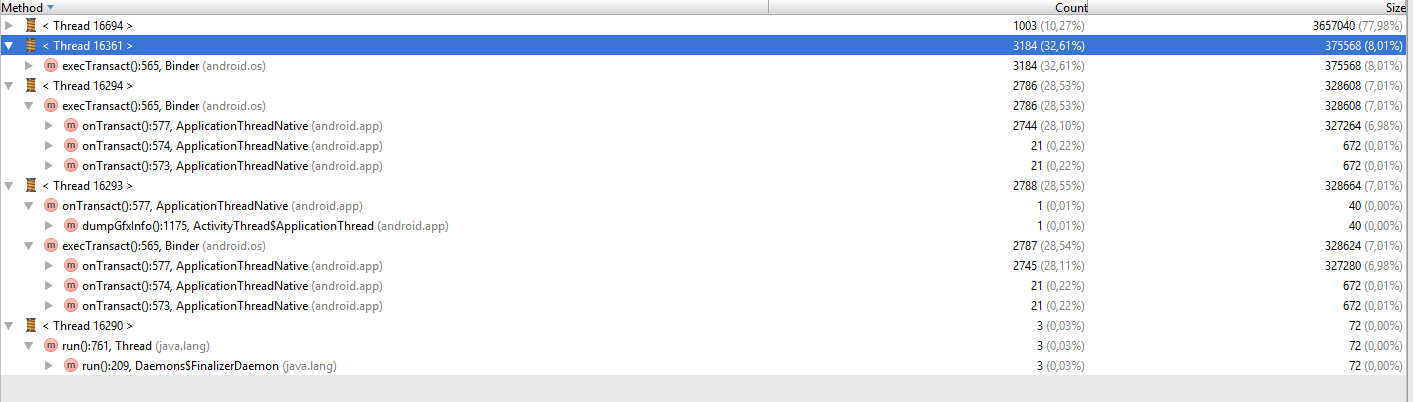

    J'ai supprimé les Log et modifié les try catch.
    J'ai également enlevé plusieur Synchronised qui ne servait à rien et mis le notify à chaque fin du synchronised.
    Pour les différent Thread je ne sais pas du tout d'où ils viennent. Je suis censé en avoir deux, celui appelé dans la surfaceViewBulle et celui de base.
    En regardant ce qu'il y a dans les thread je n'ai pas compris du tout ce que c'était.
    Nom : Capture.PNG
Affichages : 186
Taille : 45,5 Ko
    Dans le 1er thread il y a mes fonctions mais les autres contiennent execTransact():565,Builder(), à quoi ça correspond ?
    Edit : En testant le AndroidMonitor sur un nexus S l'appli consomme seulement 10-12 mb. Est ce normal qu'il y ai une telle différence avec le nexus 6 (75 mb) ?

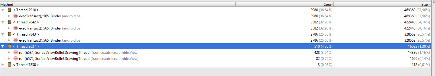

    J'ai essayé en mettant des final à toutes les images, enlevé les bitmap des paramètres des fonctions mais rien n'y fait toujours ce soucis de lag.
    J'ai même tenté de supprimer complètement les images des objets Bulle pour n'avoir qu'une image commune pour chaque mais toujours pareil.
    Je suis arrivé avec cette méthode au résultat suivant :
    Nom : Capture.PNG
Affichages : 186
Taille : 25,4 Ko
    On peut voir que le thread qui affiche les images (celui surligné en bleu) ne consomme plus que 1.30% !
    Je pensais qu'on avait réussis à trouver l'origine du problème mais il ne semble pas que cela vienne des images (même si je prends note de tout ce que tu m'as fait faire afin de réduire l'utilisation de la ram).
    Edit : En utilisant le traceview j'ai remarque que le lockCanvas utilisait 70% du cpu utilisé par l'application
