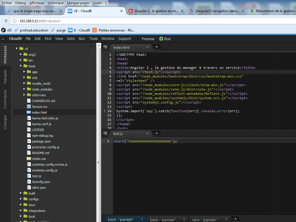

    Août 2008
    1 222
    Inscription : Août 2008
    Messages : 1 222
    j'ai testé ceci et j'ai bien l' alert essaye de faire la meme chose

    le test.js se trouve à la racine
    Symfony - CMS Wordpress - Zend
    Septembre 2011
    306
    Activité : Symfony - CMS Wordpress - Zend
    Inscription : Septembre 2011
    Messages : 306
    Par défaut oui oui ca fonctionne..
    Merci pour ton post..
    Oui je confirme le js est exécuté.
    du moins mon alert.. mais pas le reste de mon code lier au html de mon composant
    Je suis forcé de le faire dans mon composant également.
    Je pense que une manipulation du DOM est lié a ce comportement?
    un idée ? tu peux tester ca et lié une page html a ton composant?
    Ensuite faire l'inclusion du js au point d'entré de ton projet ou dans la page?
    Je doute que cela fonctionne? mais faut testé..
    Merci pour vos réactions.
