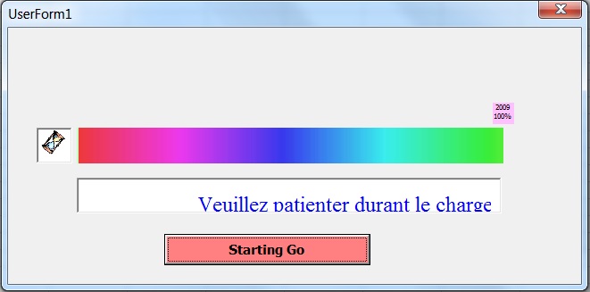

    --- Ce code me permet de faire défiler un message dans un WebBrowser Height= 30 Left = 56 Top = 125 Width 357
    et je souhaiterai que le message soit centrer en horizontal et vertical
    Le code ci-dessous fonctionne mais le texte défile en bas du WebBrowser, et ce n'ai pas très esthétique.
    Merci a tous pour votre aide, bonne journée a vous, merci

    • Pour la partie horizontalité, il te suffit de définir une largeur à ta balise <marquee> et de lui mettre une marge en auto, margin: auto.
    • Pour la partie verticalité, à priori il n'y a pas de raison que celle-ci apparaisse en bas de l'écran, mais sans plus d'information sur le contexte difficile d'en dire plus.

    sinon comme tu peux le voir sur la photo le message est positionner en bas du WebBrowser
    j'ai trouver ce code sur le net, il fonctionne très bien, MAIS c'est pas joli
    j'ai déjà fait maintes essais mais sans réussite.
    Merci pour ton aide et un execellent W-end a toi
    Cdlt Ray
    j'ai un message d'erreur à l'ouverture de la pièce jointe !
    PS : il y a eu, semble t-il, des soucis ce matin !
    Retraité
    Novembre 2008
    704
    Activité : Retraité
    Inscription : Novembre 2008
    Messages : 704
    Salut
    oui effectivement je ne sais pas pourquoi
    je te remets la dite photo
    Merci a toi
    Cdlt Ray
