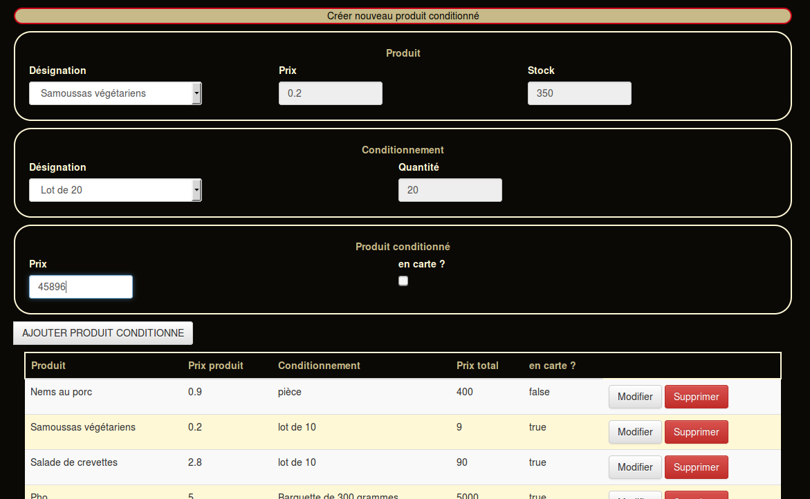

    Salut !
    Merci pour votre aide.
    J'avais déjà essayé le ng-model, j'avais aussi vu le lien que vous m'avez fourni dans votre message.
    J'ai essayé de coder de nouveau tout ce bazar mais cela ne fonctionne toujours pas. Pourtant, lorsque l'on regarde la doc, cela parait simple ! un type, un ng-model et on récupère dans le js ... et je n'ai pas l'impression que ce soit un problème de controleur angular puisque je récupère toutes les autres données du formulaire ...
    Et pour l'instant, le résultat dans la console est :
    Voici le html, la checkBox se trouve entre les lignes 95 et 99 :

    							<label class="tablesBlock">en carte ?
    								<input class="tablesBlock" type="checkbox" ng-model="enCarte"/>
    							</label>

    et voici une copie d'écran de ce que je suis en train de faire :
    Nom : cpEcran_prodCond.png
Affichages : 1004
Taille : 66,3 Ko
    Merci beaucoup !
