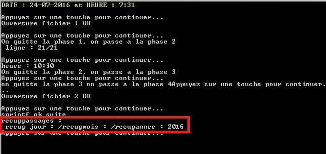

    Désolé je n'ai pas été précis... Les quelques lignes ci-dessous n'ont pas le comportement voulu :
     //On convertit les donnees afin de les preparer pour l´integration dans le fichier
        sprintf(recuppassages, "%d", TotalPassages);
        recuppassages[5] = '\0';
        sprintf(recupjour, "%s",  jours[datetoday->tm_mday]);
        sprintf(recupmois, "%s", mois[datetoday->tm_mon]);
        sprintf(recupannee, "%d", datetoday->tm_year+1900);
        printf("sprintf ok suite\nrecuppassages : %s \n recup jour : %s/recupmois : %s/recupannee : %s\n", recuppassages, recupjour, recupmois, recupannee);
        system("PAUSE");
        //On ecrit dans le fichier de recuperation
        fwrite(&cr, sizeof(char), 2, mensuele);
        fwrite(&recupjour, sizeof(char), 2, mensuele);
        fwrite(&slash, sizeof(char), 1, mensuele);
        fwrite(&recupmois, sizeof(char), 2, mensuele);
        fwrite(&recupannee, sizeof(char), 4, mensuele);
        fwrite(&tab, sizeof(char), 2, mensuele);
        fwrite(&recuppassages, sizeof(char), 5, mensuele);
    Les variables "recuppassages, recupjour, recupmois, recupannee" ne sorte pas le bon résultat... Je précise, déjà sur la ligne
    qui est ma ligne de debug... les variable ne sortent rien sauf la variable "annee" comme le montre le screenshot ci-dessous :

    A quoi ressemblent les fichiers A et B ? J'essaie de tester le code chez moi mais je n'y parviens pas sans ces fichiers-là.
    Déjà essaie d'enlever & dans les appels à fwrite aux lignes 242 à 249, je ne pense pas qu'ils soient nécessaires. Après, en essayant de compiler avec les warnings (-Wall), le compilateur se plaint de la ligne qui suit :
    sprintf(nom_fichier, "%s%s%d.scb", jours[datetoday->tm_mday], mois[datetoday->tm_mon], datetoday->tm_year+1900, datetoday->tm_hour, datetoday->tm_min);
    Le format ne nécessite que 3 variables, or tu lui en a passé cinq.

    Merci Hassan. Il est vrai que j'avais mis des éléments en trop. Mais cela n'a rien changé à mon problème...
    A force d'acharnement, j'ai trouvé... le programme n'aimait pas du tout ces deux lignes là :
    Je convertissait un objet char[] en char[] et cela me faisait tout planter mes autres variables...
    Merci de votre aide précieuse qui m'a tout de même fait remarquer quelques "merdouilles" sur mon programme.
    PS : Mon fichier A contient des données de dates et de quantités, et mon fichier B je le créé de toutes pièce (option "a+" de fopen).
