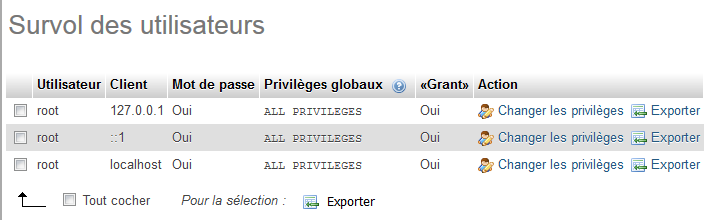

    Je vous écris pour résoudre un problème de débutant:
    phpmyadmin s'ouvre sans demander le mot de passe. Et pourtant:
    Nom : php.PNG
Affichages : 1864
Taille : 22,3 Ko
    Par contre quand je veux me connecter à mysql en mode console, on me demande le mot de passe.
    Merci à vous

    Le mot de passe doit être renseigné dans le fichier config.inc.php
    http://docs.phpmyadmin.net/fr/latest...tication-modes

    si c'est bien ce fichier: C:\wamp\apps\phpmyadmin4.1.14\config.inc.php
    J'ai bien fait ça (ligne 6 et 7):
    /* Authentication type */
    $cfg['Servers'][$i]['verbose'] = 'mysql wampserver';
    //$cfg['Servers'][$i]['auth_type'] = 'cookie';
    $cfg['Servers'][$i]['auth_type'] = 'config';
    $cfg['Servers'][$i]['user'] = 'root';
    $cfg['Servers'][$i]['password'] = 'Straco25';
    /* Server parameters */
    $cfg['Servers'][$i]['host'] = '127.0.0.1';
    $cfg['Servers'][$i]['connect_type'] = 'tcp';
    $cfg['Servers'][$i]['compress'] = false;
    /* Select mysql if your server does not have mysqli */
    $cfg['Servers'][$i]['extension'] = 'mysqli';
    $cfg['Servers'][$i]['AllowNoPassword'] = true;
    et pourtant il me donne accès sans mdp
    NB: Straco25 est bidon
