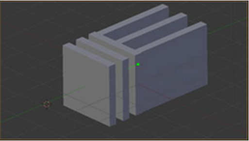

    J’utilise JavaFX pour du rendu 3D et j’ai besoin d’une vue orthographique (présentant une projection orthogonale de la scène),
    alors que j’ai actuellement une vue avec perspective.
    Nom : Capture1.PNG
Affichages : 246
Taille : 48,8 Ko
    Vue orthographique : les lignes sont parallèles.
    Nom : Capture2.PNG
Affichages : 222
Taille : 46,1 Ko
    Vue avec perspective : les lignes convergent vers un point de fuite.
