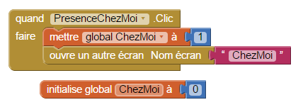

    Bonjour, pour le projet en STI2D SIN, nous devons faire une maison sécurisée. C'est à dire:
    -Permettre de surveiller sur sa tablette la présence ou non d’un individu à l’intérieur et à l’extérieur de la maison.
    -Gérer une alarme en fonction de la présence d’une personne.
    -Créer l’application qui permette de gérer tout ça à distance.
    Pour le matériel nous avons:
    -Arduino uno
    -Shield Wifi
    -Capteur PIR
    -Buzzer
    Moi je m'occupe du capteur PIR, et là j'en suis à la partie où il faut l'intégrer dans l'application android, dans mon contrat, c'est dit de la manière suivante: Intégration d’un mode dans l’application « Quelqu’un chez moi ? »
    Pour cela le prof a demandé d'utiliser AppInventor. Je ne savais pas du tout comment récupérer les information du capteur dans AppInventor, j'ai donc chercher des tutos sur internet et j'ai trouvée celui ci qui viens de ce site: http://mathias-seguy.developpez.com/...capteurs/#L2-E
    Mais ça a l'aire vraiment très difficile, j'ai essayé de le faire, j'ai fais un fichier androidmanifest.xml, mais je ne sais pas comment le mettre sur AppInventor.
    Moi je pensais qu'il fallait juste faire ça avec les blocs dans AppInventor. Est ce possible? Comment faut il faire avec les blocs?
    Pour l'instant j'ai fait ça, mais je pense que ça ne sers à rien:
    J'espère ne pas m'être trompée de Forum, Android me semblait être le bon. Merci d'avance de vos réponses

    L'article de mathias présente l'utilisation des capteurs internes aux téléphones (accéléromètres , gps , etc ...).
    Dans ton cas j'imagine que ton capteur PIR est indépendant et n'est pas intégré dans un device android. Donc l'article ne vas pas d'être d'une grande aide.
    Je connais pas appinventor mais vu ce que tu en présente ca ressemble plus à de la "programmation" graphique qui en général est assez limité en fonctionnalité. Pas certains que tu puisse intégré un capteur externe avec ça , sauf si tu as un moyen simple d'accéder au donnée du capteur.

    Merci de ta réponse, dans un premier temps ça m'a réconforté parce que l'article sur les capteur de téléphone avait l'air très compliqué, mais dans un second temps cette phrase "[...]intégré un capteur externe avec ça , sauf si tu as un moyen simple d'accéder au donnée du capteur." m'as plutôt paniquée parce que je ne connais aucun moyen d'accéder aux données de mon capteur.
    Est ce que quelqu'un qui s'y connait en AppInventor pourrait m'aider?
    Voici le lien de mon capteur: https://shop.bb-sensors.com/en/Motio...nsumption.html
    J'ai aussi mis la notice en pièce jointe.
    Merci d'avance de vos réponses.

    A la vue de ton premier message , j'imagine que le capteur doit être relié à ton arduino via une I/O et c'est l'aduino qui va faire la passerelle vers ton appli android avec par exemple un serveur web.
    Tu ne peux apriori pas relié le capteur directement à android , il faut donc un intermédiaire.
    Oui c'est exactement ça, le capteur est brancher sur l'Arduino uno.
    Mais je ne sais pas comment faire passerelle avec AppInventor. Il n'y a rien sur AppInventor qui permette de lier quelque chose à une Arduino.

    Ma première idée ça serait d'avoir un serveur web sur l'aduino qui propose une url que l'appli android peut intérroger pour avoir des infos.
    Un mini webservice en quelque sorte.
