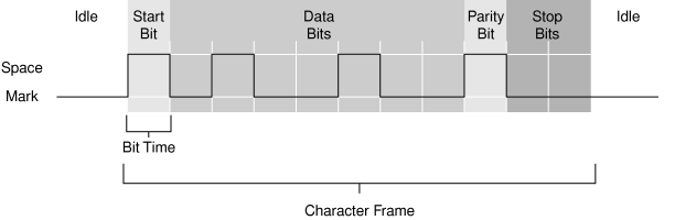

    Une communication série correspond donc à ce schéma :
    Nom : charframe.png
Affichages : 807
Taille : 10,8 Ko
    Mais n'y a-t-il pas également une question de fréquence à laquelle on envoi le message à l'arduino ? pour que le maitre et l'esclave soient en phase ?
    Parce que je peux régler la vitesse de communication de l'arduino avec serial.begin(9600) par exemple, ne doit-on pas faire pareil dans le programme C ?
    ca serai top si quelqu'un avait un exemple de code sous la main
