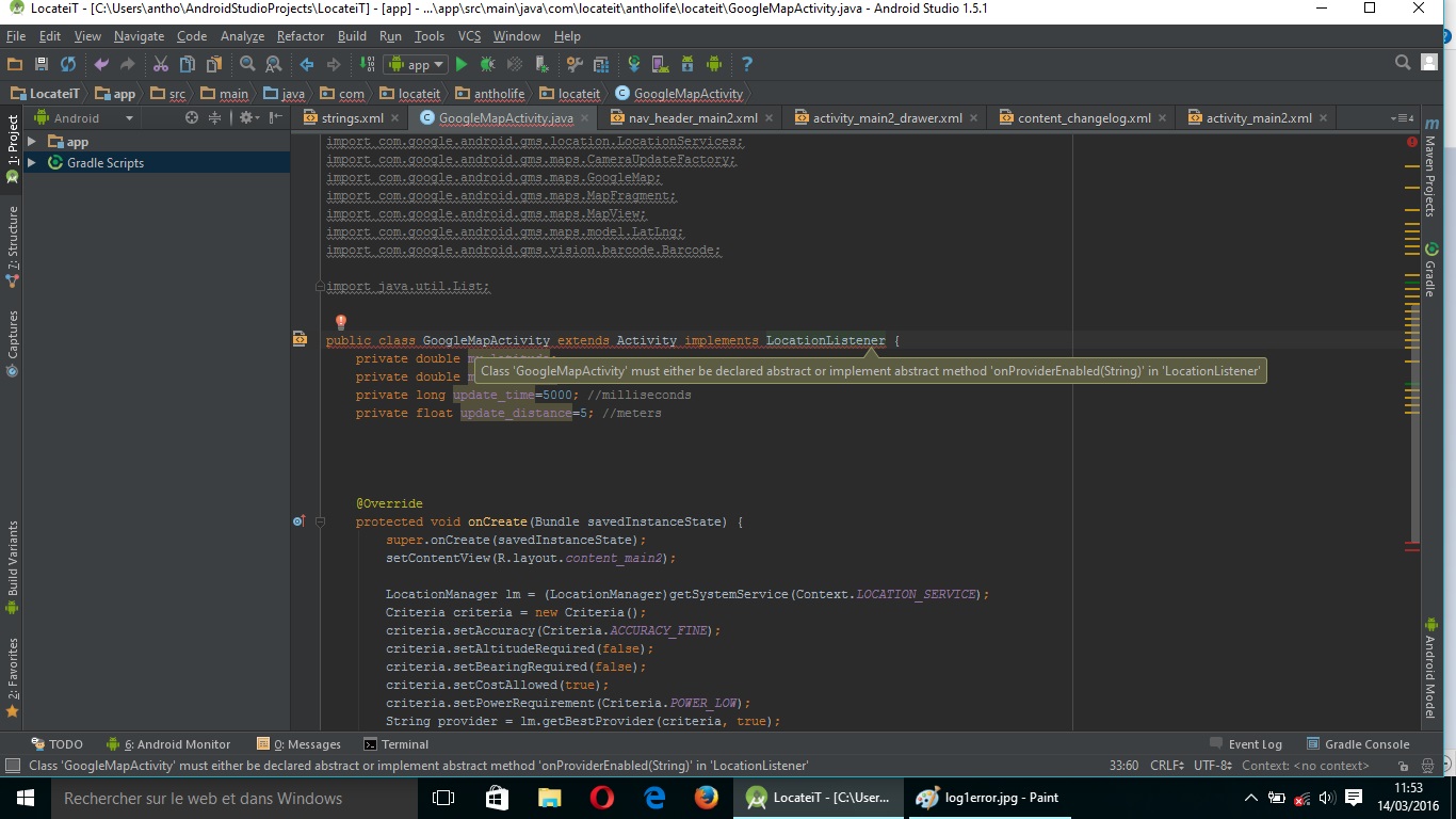

    Normal.
    Tu auras une erreur "la classe n'implémente pas les méthodes ...". C'est le contrat que passe une interface. Si une classe implémente une interface, elle implémente ses méthodes.
    Il faut donc que tu crées ces méthodes (c'est ce qu'on entends par "implémenter une interface").

    Voici quelques photos... une sans implément et une avec... aider moi svp...
    Nom : implement.jpg
Affichages : 203
Taille : 241,7 KoNom : log1error.jpg
Affichages : 205
Taille : 63,8 Ko

    Citation Envoyé par Moi-même
    Documentation : http://java.developpez.com/faq/java/...TION_interface

    Je crois avoir compris je vais recrée une class qui incrémente Listener ; dans le fichier java ; donc je met @override etc etc... non ?

    Je ne te prends pas pour un imbécile
    Les interfaces ne sont pas un concept forcément facile à comprendre.
    Tu n'as pas l'obligation de créer une autre classe. Tu peux implémenter cette interface avec ton Activity.
    Donc, une interface est une classe un peu spéciale. Elle ne peut pas être instanciée et il ne peut pas y avoir d'implémentation de méthode dedans (je vais mettre de côté les nouveautés de Java 8). Elle ne peut contenir que des prototypes de méthode.
    Par exemple :
    public interface Viewer {
    	public void loadArticle(String ref);
    C'est une interface nommée "Viewer" déclarant une méthode "voidArticle" ne retournant rien ("void") et prenant une String en argument.
    Si je décide d'implémenter cette interface avec ma classe, il me faudra utiliser le mot-clef "implements" dans la déclaration de la classe :
    public class Example implements Viewer
    Ensuite, l'autre particularité de l'interface est que, si une classe dit qu'elle l'implémente, elle doit pouvoir répondre à toute les méthodes déclarées dans l'interface, il faut donc qu'elle implémente les méthodes que cette interface déclare
    Ainsi, si je déroule un peu plus l'exemple :
    public class Example implements Viewer {
    	@Override
    	public void loadArticle(String ref) {
    		// implémentation de la méthode
    		// code permettant de charger un article depuis une référence
    C'est un semblant de "programmation par contrat". L'interface faisant office de contrat et permettant de dire "tout ceux qui m'implémente implémentent aussi les méthodes que je déclare, et répondront donc à ces appels".
    Est-ce plus clair ?

    Bof, ne te mets pas Martel en tête.
    Y'a certaines bases qui sont plus complexes à apprendre que d'autres, et cela dépend de chaque personne aussi. Ne te dévalorise pas par rapport à ça. Lis de la documentation et/ou des cours, demande à tes professeurs et expérimente de ton côté.
    Adapté à ton cas, voici ce que ça donnerai :
    Code java : Sélectionner tout - Visualiser dans une fenêtre à part
    public class GoogleMapActivity extends Activity implements LocationListener {
    	// ton code actuel
    	@Override
    	public void onLocationChanged(Location location)  {
    	// code à exécuter lorsque la position change
    	@Override
    	public void onProviderDisabled(String provider) {
    	// code à exécuter lorsque la géoloc est coupée par l'utilisateur
    	@Override
    	public void onProviderEnabled(String provider) {
    	// code à exécuter lorsque l'utilisateur active la géoloc
    	@Override
    	public void onStatusChanged(String provider, int status, Bundle extras) {
    	// code à exécuter lorsque le provider change de statut (plus dispo, devient dispo suite à une période significative d'inactivité... voir documentation)
    Ensuite, tu remplis les méthodes (ou pas) pour qu'elles fassent ce que tu souhaites. Si tu ne désirs pas réagir à un événement, ne remplis pas la méthode. Voili-voilou.
    Ps : tu ne passes pas pour lourd à mes yeux. Tu as annoncé que tu commençais le Java, donc il n'est pas aberrant que tu ne saisisses pas tout les concepts. Tu te serai présenté en tant que dév' professionnel avec plus de 5 ans d'Xp, ça aurait été autre chose
    Ps 2 : évite les captures d'écran lorsque c'est possible. Préfère plutôt les copier/coller de ton code entre des balises [ code]. Beaucoup plus facile pour reprendre et aider. Idem pour les erreurs. Les captures d'écrans ne sont pas très utiles dans la majeure partie des cas.
