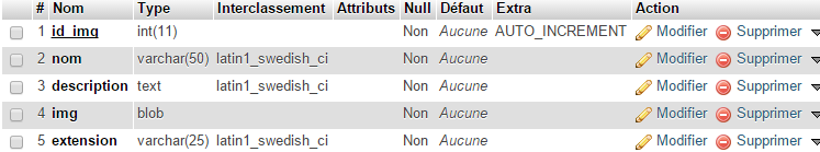

    Voici la structure de ma table image dans la BDD
    Nom : Capture1.PNG
Affichages : 257
Taille : 30,1 Ko

    Voici ce que j'ai fait
    <?php
    try
    $db = new PDO('mysql:host=localhost;dbname=image', 'root', '');
    catch(Exception $e)
    	die('erreur:'.$e->getMessage());
    if(!empty($_GET['search']))
    $sth=$db->prepare("SELECT extension, img FROM images WHERE id_img like :search");
    $sth->execute(array(':search'=>'%' . $_GET['search'] . '%'));
    $result = $sth->fetchAll();
    if(!empty($result))
     echo '<h3>Résultats de la recherche :</h3>';
     foreach($result as $row)
    	         <p>
    	         <img src="<?php echo $row['img']; ?>" alt="image"/>
    	         </p>
        <?php
    		//on indique qu'on affiche une image
    		header ("Content-type: ".$row['extension']);
    		//on affiche l'image en elle même
    		echo $row['img'];
    else
     { echo 'Aucun résultat disponible';}
    $db = null;
    résultat
    j'ai plein de caractères qui s'affiche
    quand je remplace id_img par nom , j'ai le petit carré blanc qui s'affiche en haut a gauche de l'écran
    je dois pas en être très loin et je n'arrive pas a savoir ou sa coince
