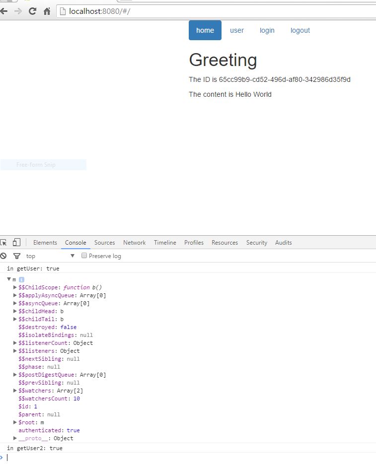

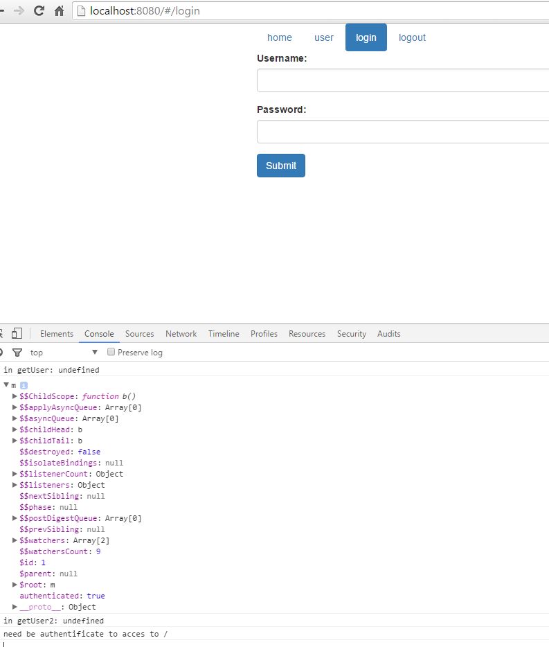

    Je suis en train de faire un POC angularJS avec un back-end spring dont l’objectif et de tester la sécurité (un écran login public et le reste accessible que si authentifié), bref rien de exceptionnel.
    J’ai commencé sur ce tuto : https://spring.io/guides/tutorials/s...nd-angular-js/ qui contient des bugs mais une version corrigée est dispo la https://github.com/spring-guides/tut...and-angular-js et y’a même une video explicative sur youtube.
    Il y’a juste encore 1 détail que je n’arrive pas à résoudre. J’aimerais que lorsque l’on accède à l’url / il redirige vers /login si on n’est pas connecté. J’ai fait ça avec un resolve dans le $routeProvider.
    Ça marche mais c’est quand on est connecté que j’ai un comportement étrange.
    Lorsque je suis connecté et que je tape /# dans l’url, tout marche normalement. Par contre quand je ne mets que / dans l’url, c’est comme s’il n’arrivait pas à lire la propriété de mon objet $rootScope.
    Le console.dir($rootScope) affiche bien $rootScope authenticated = true, mais lorsque je fais une console.log($rootScope.authenticated) cela retourne undefined.
    Est-ce que quelqu’un peut m’expliquer cela ?
    Je mets 2 captures d’ecran, quand j’essaye localhost:8080/# (et j’ai bien true dans console.log($rootScope.authenticated) et une 2eme ou j’ai mis juste localhost:8080/ et il repond undefined.
    Je joins le JS mais je peux mettre un zip du projet si c’est necessaire.
    Merci d’avance
    Nom : angularNoDiez.JPG
Affichages : 205
Taille : 56,7 KoNom : angularWithDiez.JPG
Affichages : 166
Taille : 59,1 Ko

    Au risque de me répéter je ne pense pas que ce soit une bonne idée en terme de sécurité que se soit le code javascript qui fasse la redirection ou qui teste la sécurité.
    Pour moi c'est au serveur de le faire.
    un simple point d'arrêt dans le navigateur et une modif à la volée d'une valeur et le javascript côté client fait tout autre chose que se qui est prévu.
    de plus pour pourvoir s'exécuter il faut que tout se code soit public (accessible sans authentification).
    je pense donc que c'est au serveur de faire ce boulot. requête ver / par le client et côté serveur si authentifié envois de la page et des js associés, sinon redirection vers /login et accès à un js minimal qui ne gère que le login.
