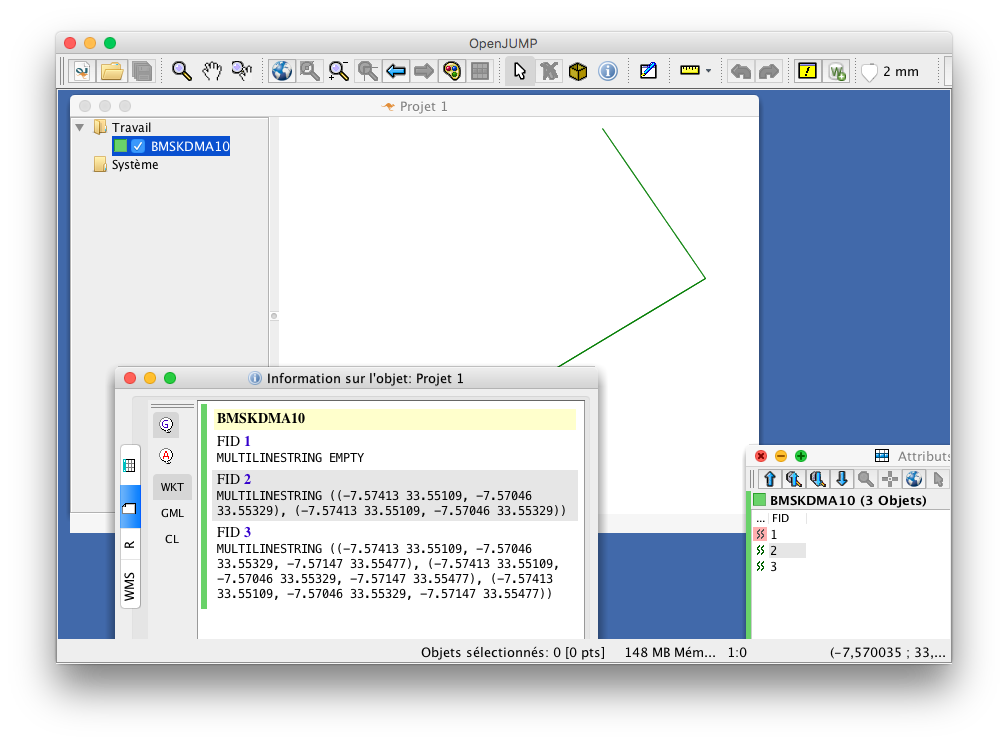

    il y a un problème de fond dans ce que tu fais et tu ne peux y arriver comme ça.
    Ton fichier XML contient 3 points de coordonnées géographiques WGS84 (lo(ngitude), la(titude)) différentes.
    Je comprends que tu veux les relier pour en faire un et un seul "arc" (PolyLine pour shapefile) et aussi lui transférer les attributs/propriétés des points.
    Problème : tes points ont certains attributs avec des valeurs différentes (même si l'on oublie, id, la et lo qui, quand on passe du XML au shapefile, n'ont plus d'intérêt). Tu ne peux donner qu'une seul valeur à chacun des attributs de ton arc !
    Alors, que choisir pour l'arc résultat ?
            arc         point id=0                              point id=1                          point id=2
    tr      COLLECTE    COLLECTE                                COLLECTE                            COLLECTE
    nr      ???         BOULEVARD ACHAHID LAARBI AL BANNAY      BOULEVARD ACHAHID LAARBI AL BANNAY  BOULEVARD AL JOULANE
    ce      CASABLANCA  CASABLANCA                              CASABLANCA                          CASABLANCA
    er      0           0                                       0                                   0
    mt      6           6                                       6                                   6
    cm      ???         3                                       2                                   3
    dt      ???         418                                     206                                 182
    Et d'ailleurs, les attributs de tes points ont-ils encore un sens pour l'arc ? tous ?
    Dans ton code, ce qui ne va pas :
    • tu crées autant d'objets (arcs/PolyLine) qu'il y a de points (boucle for, lignes 27 à 34)
    • les arcs créés n'ont qu'un point, du coup, ils ne sont pas valides (voir ESRI Shapefile Technical Description : "A PolyLine is an ordered set of vertices that consists of one or more parts. A part is a connected sequence of two or more points. Parts may or may not be connected to one another. Parts may or may not intersect one another."
    • dans la méthode field, pour des réels (ici, la et lo), il faut utiliser le type 'F' et fournir une valeur à l'argument decimal (nb de chiffres décimaux, par défaut 0)
    Tout ceci se voit sur l'image jointe (j'ai exécuté ton script et ouvert ton shapefile dons OpenJump, SIG Open Source).
    En ne s'occupant que de la géométrie, ton code modifié :

    te donnera un shapefile avec un arc. Si tu veux mettre des attributs sur ton arc, c'est une base.

    Je vais regarder plus en détails mais, là, tout de suite, je dis que c'est impossible.
    w.line (ligne 6) est appelé pour chaque élément <tr> du XML, ça crée 1 objet shapefile à chaque fois et c'est incompatible avec le fait d'avoir 1 arc résultat.
    Ou alors, je n'ai pas compris ce que tu veux faire

    J'ai exploité (la géométrie) du shapefile obtenu (voir fichier attaché) sous OpenJUMP.
    Tu as ajouté un nouveau problème.
    Je reproduis ton dernier code, en le simplifiant et en utilisant des caractères (symbolisant des points, et pas des coordonnées pas très lisibles).
    A chaque itération tu mets à jour line (ajout d'un point) mettant du même coup à jour les objets python line qui sont déjà dans line_parts et tu ajoutes un exemplaire de plus de line dans line_parts
    >>> coords = ('A', 'B', 'C')
    >>> line = []
    >>> line_parts = []
    >>> for c in coords:
    ...     line.append(c)
    ...     line_parts.append(line)
    ...     print "iteration %s : line vaut %s" % (c, line)
    ...     print "iteration %s : line_parts vaut %s ET ON CREE UN OBJET VIA w.line" % (c, line_parts)
    iteration A : line vaut ['A']
    iteration A : line_parts vaut [['A']] ET ON CREE UN OBJET VIA w.line
    iteration B : line vaut ['A', 'B']
    iteration B : line_parts vaut [['A', 'B'], ['A', 'B']] ET ON CREE UN OBJET VIA w.line
    iteration C : line vaut ['A', 'B', 'C']
    iteration C : line_parts vaut [['A', 'B', 'C'], ['A', 'B', 'C'], ['A', 'B', 'C']] ET ON CREE UN OBJET VIA w.line
    Tu disais que ton vrai XML a 100 points.
    Et bien ton shapefile en sortie contient 100 objets:
    Objet no 1 : géométrie invalide (Pt1)
    Objet no 2 : multi-arcs de 2 arcs identiques de 1 segment (Pt1-Pt2)
    Objet no 3 : multi-arcs de 3 arcs identiques de 2 segments (Pt1-Pt2-Pt3)
    Objet no 100 : multi-arcs de 100 arcs identiques de 99 segments (Pt1-Pt2- ... -Pt99-Pt100)
    Alors, on peut dire que ça marche si on ne regarde que le côté visuel mais ça repasse sans arrêt et plein de fois aux mêmes endroits. Mais un shapefile est à utiliser dans un SIG et à la moindre opération dessus, tu vas avoir des soucis ! Et pour les attributs, le problème reste entier.
