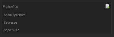

    Je n'ai que très peu de connaissances en Ajax et JQuery,
    Je développe actuellement une application de facturation et je souhaite pouvoir ouvrir une popup dans laquelle je peux sélectionner un client puis les articles disponible dans ma base de données.
    j'ai un bouton qui fera appel à la fonction "Live" pour la sélection des clients et le même pour ajouter l'article dans la facture.
    Nom : Capture.PNG
Affichages : 848
Taille : 2,5 Ko
    L'idée est de remplir les champs marqués par $XXXX par les valeurs issus de la base de données sélectionné dans une popup qu'on appellerait avec le bouton situé à droite du bloc adresse.

    J'ai pas mal lu la doc JQuerry et essayé de trouver la méthode pour faire ce que je veux, mais j'ai encore trop de lacunes pour que ça marche comme je le souhaite.
    Donc le but étant de sélectionner la ligne du client choisi et de remplacer dans ma page le bloc client par nom, prénom, adresse, npa et ville
    <div id="uneColRight">
            <form name="client" action="" method="post">

    j'utilise donc les fonctions comme ceci
    $("#insClient").click(function()
    		$.ajax({
    		  method: "POST",  // methode post ou get
    		  url: "mapage.php", // url de la page php de traitement qui retournera les données
    		  success: function(reponse){
    			$("#afficheListe").html( reponse );
    			$("#afficheListe").find("tr").css("cursor","pointer").on("click", function()
                 var id_client = $(this).attr("data-idclient");
    			 var nom_client = $(this, "td:nth-child(2)").attr("data-nomclient");
    			 alert(id_client + " " +nom_client )
    Mais dans l’alerte il me donne un undefined pour la valeur du nom, je ne suis donc pas allé plus loin car je ne suis pas sûre que ce soit la bonne méthode.
    Mon idée était de sélectionner tous les paramètres dont j'ai besoin lors du click sur la ligne pour ne devoir faire appel à une nouvelle page php.
    Petite question; est-il possible de faire appel à une fonction ou une classe php à partir d'un script ajax ou jquery?
    Je pensais utilisé ces paramètre avec la fonction .replaceWith() pour remplacer les valeur de mes champs de formulaire par les variables de la fonction JQuery.
