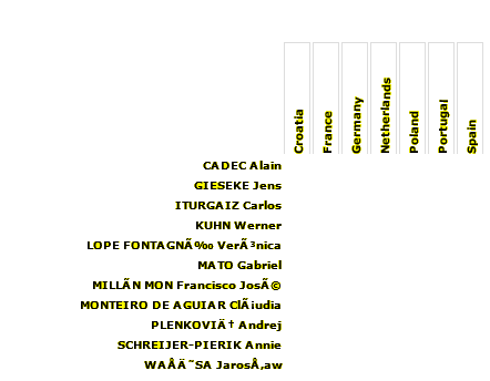

    ce qui me donne ceci
    Nom : tabvide.png
Affichages : 77
Taille : 9,6 Ko
