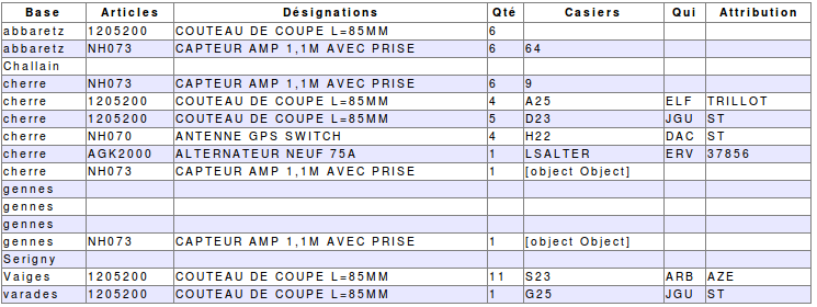

    Je suis complétement en panne, je cherche à créer des mails (plusieurs à la fois suivant une table remplie auparavant.
    Voici la table:
    Nom : sql.png
Affichages : 169
Taille : 46,4 Ko
    donc dans le prinicpe , pour la base d'abbaretz envoyer un mail avec liste de pièces (ici 2 lignes) , puis pour cherre (ici 6lignes ) et ainsi de suite, et ne pas envoyer de mail à chaque ligne, sinon, bien sur une meme base pourrait recevoir 5 mails avec une seule ligne de pièce.
    La je galère je ne trouve pas comment extraire ces données et les transmettre par mail.

    // on recolte les données
    while ($row = $sth->fetch(PDO::FETCH_ASSOC)) {
        $data[$row['Base']] .= $row['Désignations'] . ' : ' . $row['Qté'] . '<br/>';
    // on envoie les mails
    foreach ($data as $base=>$contenu) {
       echo 'envoyer un mail à ' . $base . ' pour <br/>' . $contenu;

    Merci à toi,
    Vu le Mp et j'y ferai attention à l'avenir.
    Donc en passant par ton code, j'obtiens bien ce que je veux.
