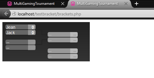

    J'ai le nom des équipes ainsi que leurs scores par défaut mais sans aucune mise en page...
    En php :
    Nom : php.PNG
Affichages : 492
Taille : 15,4 Ko
    Avec twig :
    Nom : twig.PNG
Affichages : 481
Taille : 16,9 Ko
