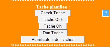

    Alors voila à quoi ressemble mon .hta
    Nom : Sans titre.jpg
Affichages : 390
Taille : 18,4 Ko
    Croyez vous qu'il soit possible d'ajouter à droite de chaque bouton quelque chose (comme un voyant vert pour OK et rouge pour NOK ou ca Nom : v-vert-avantages.png
Affichages : 626
Taille : 1,9 Ko qui m'indique que l'execution de la commande s'est bien déroulé ?
    Je vous remercie d'avance !!!!!

    Un CheckBox (case à cocher) peut faire l'affaire : Si le test est OK, la case est cochée et non sinon

    Tu proposes de passer par cette commande ?
    	Sub OK_OnClick()
    		If Not IsNumeric(cp.value) Then
    			OKOK.Checked=""
    			MsgBox "Entrée non valide"
    			Exit Sub
    		End If
    		Executer("echo.Creation migration_H" & cp.value & " & md c:\temp\migration_H" & cp.value & "",1)
    		If Resultat = 0 Then
    			'MsgBox "MAJ du Script OK!"
    			OKOK.Checked="Checked": OKOK.title = "L'opération a réussi"
    			Else
    			OKOK.Checked="": OKOK.title = "Commande DOS Echoué"
    		End if
    	End Sub
    <INPUT Type="button" id = "OK" name="OK" value="MAJ du Script" > <Input Type="checkbox" id = "OKOK" disabled="disabled" >
    ProgElecT
    Mais est-ce qu'elle valide le résultat de la commande ou juste le fait que le bouton ait été cliqué ?
    Si elle valide bien le bon déroulement de la commande, dois refaire juste l'inbut pour chacun de mes boutons ou je dois mettre à chaque fois l'ensemble input + sub ?
    Merci d'avance

    Il y a la possibilité de visualiser le résultat par le biais d'images (3)
    Un simple cadre Opération réussie Opération échouée
    Ces images Gif ont pour couleur transparente ce qui apparait en blanc, donc le fond du HTA sera visible.
    Pour le telechargemlent -> Les Images.zip
    Attention, les images doivent être dans le dossier du .HTA
    En partant du
    <HTML>
    	<HEAD>
    	<TITLE> Code postal </TITLE>
    		<HTA:APPLICATION
    			APPLICATIONNAME="TrucChose"
    			ID="TrucChose"
    			MAXIMIZEBUTTON="no"
    			SCROLL="no"
    			BORDER = "thin"
    	</HEAD>
    	<SCRIPT language="VBScript">
    		' Déclarations utilisables dans toute la partie VBScript
    		Dim DossierDuProg
    	Sub Window_Onload()
    		Dim ChemNomComplet
    		DossierDuProg = Left(ChemNomComplet, (InStrRev(ChemNomComplet, "\", -1, vbTextCompare)))
    		DossierDuProg = Replace(DossierDuProg,Chr(34),"")
    		ImgCP.Src = DossierDuProg & "TR.gif"
    		ChemNomComplet = TrucChose.CommandLine ' ChemNomComplet = Id du programme.CommandLine
    		ResizeTo 450,100: MoveTo (Screen.Width-450)/2,(Screen.Height - 100) / 2
    	End Sub
    	Function Executer(StrCmd,Console)
    		If Console = 0 Then '0 pour cacher la console MS-DOS
    			MyCmd = "CMD /C " & StrCmd & " "
    			Executer = WS.run(MyCmd,Console,True)
    			Else ' 1 pour montrer la console MS-DOS
    			MyCmd = "CMD /K " & StrCmd & " "
    			Executer = WS.run(MyCmd,Console,False)
    		End If
    	End Function
    	Sub CP_OnKeyPress()
    		If (window.event.keyCode) = 13 Then OK_OnClick
    	End Sub
    	Sub OK_OnClick()
    		If Not IsNumeric(CP.value) Then
    			Exit Sub
    		End If
    		'If Executer("echo.Creation migration_H" & cp.value & " & md c:\temp\migration_H" & cp.value & "",1) = 0 Then
    		If 0 = 0 Then
    			ImgCP.Src = DossierDuProg & "OK.gif" ' L'opération a réussi
    			Else
    			ImgCP.Src = DossierDuProg & "KO.gif" ' L'opération a échouée
    		End if
    	End Sub
    	</SCRIPT>
    	<Body text=white bgcolor="DarkOrange" TOPMARGIN="1" LEFTMARGIN="1">
    		<center>
    		<b> Saisir votre code </b>
    		<INPUT Type="text" id= "CP" name="CP" & cp.value &= & cp.value & size=4 maxlength=4 style="Color:blue ">
    		<IMG Name="ImgCP" id="ImgCP" Src="" />
    	</Body>
    </HTML>
    J'ai modifié/nettoyé/simplifié la fonction Executer
    Fonctionnement de la sub OK_OnClick():
    Si CP.value n'est pas un nombre, affiche l'image TR.gif.
    La fonction Executer, après exécution renvoie 0 si elle a réussi, donc If Executer("echo.Creation migration_H" & cp.value & " & md c:\temp\migration_H" & cp.value & "",1) = 0 Then affiche l'image Ok.gif.
    Dans le cas ou la fonction a échoué elle renvoie un chiffre différent de 0, donc affiche l'image KO.gif
    Pour des essais, j'ai mis en commentaire la ligne 47, la ligne 48 (0=0) permet de simuler la réussite de la fonction Executer, en transforment en (0=1) on simule l’échec de la fonction Executer.
    Si tu entres autre chose qu'un code postal valide (nombre) l'indicateur sera un simple cadre.

    ProgElecT, ce que tu me proposes est super, maintenant la question est dans la mesure ou j'ai 25 boutons avec 25 commandes différentes, je dois copier 25 fois cette section ??
    Dsl si mes questions sont betes mais c mon premier script et c'est pas vraiment mon univers le developpement
