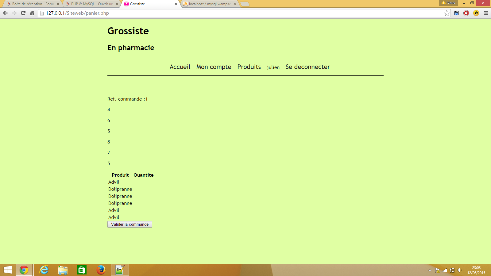

Est ce que quelqu'un saurait me dire le problème ? J'ai l'impression que le problème survient seulement si ma variable se trouve dans le foreach.
Et voici une image de ma page pour que vous compreniez.
Nom : siteweb.png
Affichages : 269
Taille : 127,7 Ko
C'est bête parce que j'ai pratiquement fini et ça me bloque.
