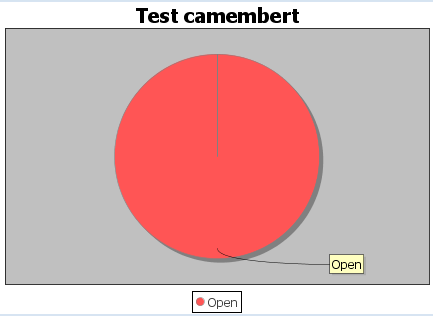

    merci pour votre réponse .
    le problème des erreurs est résolue.
    l'affichage est faite . Mais , l'objectif a afficher est les deux champs "opened " et "closed" .Mais, l'affichage se fait avec une seule champ avec abscence de résultat du requete sql
    Nom : Capture 6.PNG
Affichages : 196
Taille : 10,4 Ko.
      private void jButton1ActionPerformed(java.awt.event.ActionEvent evt) {
            if (jCheckBox1.isSelected()) {
                      try{
                        con = getConnection("jdbc:mysql://localhost:3306/base_rapport_tt","root","");
              Statement statement = con.createStatement(rs.TYPE_FORWARD_ONLY,rs.CONCUR_READ_ONLY);
                               java.sql.Date sqlDate1 = java.sql.Date.valueOf(jTextField1.getText());
                                               java.sql.Date sqlDate2 = java.sql.Date.valueOf(jTextField2.getText());
    String sql = "Select Status,(count(1) )*100/(Select count(id_incident)from incident where open_time between '"+sqlDate1+"' and'"+sqlDate2+"') from incident  where open_time between '"+sqlDate1+"'and'"+sqlDate2+"'group by Status";
    ResultSet rs = statement.executeQuery(sql);
    while(rs.next()){
        rs.getString("status");
        String label = rs.getString(1);
    double value = rs.getDouble(2);
    DefaultPieDataset pieDataset = new DefaultPieDataset();
         pieDataset.setValue( label , value);
          pnl = new JPanel(new BorderLayout());
        setContentPane(pnl);
        setSize(450, 350);
    JFreeChart pieChart = ChartFactory.createPieChart("Test camembert",  pieDataset, true, true, true);
        ChartPanel cPanel = new ChartPanel(pieChart);
        pnl.add(cPanel);
                       catch (Exception e){
                           JOptionPane.showMessageDialog(null,e );
  8. #28

    Que tu n'aies qu'un seul ou 50000 enregistrements dans ton résultat, tant que tu entêteras à créer le dataset et le graphique dans la boucle, tu n'auras qu'autant de camenberts à 100%, et avec un BorderLayout, tu ne verras que le dernier.
    DefaultPieDataset pieDataset = new DefaultPieDataset(); // AVANT LA BOUCLE
    while(rs.next()){
        // rs.getString("status"); // CA SERT A RIEN !!!
    // APRES LA BOUCLE !
        setSize(450, 350);
        pnl.add(cPanel);
  9. #29

    Tu as crée le FreeChart a l'interieur de la boucle forcement ca ne va pas fonctionner.
    L'interieur de la boucle sert juste a remplir la serie de valeur que tu passera au jFreeChart après la boucle.
    (Les "ça ne marche pas", même écrits sans faute(s), vous porteront discrédit ad vitam æternam et malheur pendant 7 ans)
