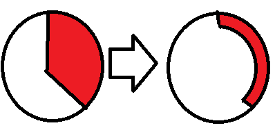

    Sur mon application Android, j'aimerais dessiner ceci :
    A gauche c'est ce que j'ai actuellement, et à droite c'est ce que je voudrais obtenir. Sachant l'angle en rouge n'est pas fixe il va constamment changer.
    Nom : img.png
Affichages : 103
Taille : 5,9 Ko
    mPaint = new Paint();
                mSecondPaint.setARGB(255, 255, 0, 0);
                mSecondPaint.setStrokeWidth(2.f);
                mSecondPaint.setAntiAlias(true);
                mSecondPaint.setStrokeCap(Paint.Cap.ROUND);
    RectF oval = new RectF();
    int taille = 50;
    /* centerX et centerY sont le centre du cercle*/
    oval.set(centerX - taille, centerY - taille, centerX + taille, centerY + taille);
    /* -90 pour démarrer en haut
    *  l'angle entre 0 et 360
    * true pour aller au centre
    canvas.drawArc(oval,-90,angle,true,mPaint);
    Je ne trouve rien sur comment dessiner de l'extérieur du cercle vers sont centre sur une certaine distance !
    Des idées ?
    Cordialement

    Ce n'est peut etre pas la meilleur solution, mais il te suffit de dessiner un autre cercle blanc plus petit par dessus.

    @LeBzul, non effectivement car je vais avoir plusieurs cercles, et actuellement il se superposent(ce qui n'est pas bon). Du coup ça me fait penser à l’opacité je vais aller jeter un œil de ce côté !
    Du coup j'ai mes cercles qui s'écrasent mutuellement, avant je dessinais du plus petit au plus grand (au total 3 cercles) et j'ai inversé l'ordre de dessin, si bien que j'obtient :
    Nom : screen.png
Affichages : 108
Taille : 29,4 Ko
    C'est presque ce dont j'ai besoin

    Ok,
    Methode un peu plus compliqué, c'est d'utiliser Beizer :
    http://android-coding.blogspot.fr/20...h-cubicto.html

    Tu avais raison avec des cercles en noir ça fonctionne
    Nom : screen (1).png
Affichages : 99
Taille : 20,1 Ko
    Mais je vais regarder si je peux avoir un truc plus propre. Car il faut optimiser la batterie^^

    tu sembles vouloir des jauges qui se superposent. Alors pourquoi tu ne fait pas des calques qui se superposent au lieu de faire un seul dessin ?
