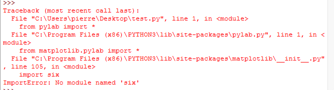

    bonjour
    j'ai installé python 3.4 sous W8
    puis tenté d'installé matplotlib
    Quand je compile j'ai cette erreur
    Nom : six.PNG
Affichages : 481
Taille : 10,7 Ko
    mais je n'arrive pas à installer ce fameux module six ???
    merci pour toute aide utile

    Salut le bienvenue sur le forum.
    Les bonnes règles pour qu'on puisse t'aider correctement c'est de nous fournir la version de Python, le code, l'erreur (tu as tou ça impec) et aussi l'OS, car il y a parfois des subtilité. Toutefois ici on voit au message d'erreur que c'est Windows (mais c'est pour les futur fois ou ce ne serait visible).
    Alors la bonne façon d'installer un module, c'est de vérifier avant tout qu'il n'est pas disponible sur Pypi (PYthon Package Index). Il s'agit d'une base de donnée de modules Python. SI ton module y est il faut passer par Pypi. L'outil s'appelle pip. De mémoire il est fournit par défaut avec Python 3.X. Sinon utilise le scipt get-pip.py, lance le, et ajoute le path "C:\Python27\Scripts" à ta variable d'environnement PATH.
    A partir de là, un simple "pip install nom_du_module", dans ton cas "pip install matplotlib" suffit à l'installer proprement sur ton PC.
    Concernant ton erreur, un "pip install six" et un "pip install dateutil" (dont c'est une dependance) devrait suffire je pense.

    Pour l'avoir installé récemment, et si tu n'a pas installé visual studio (numpy ne supporte apparemment pas le compilateur Mingw), la meilleure manière d'installer matplotlib, c'est d'abord d'installer numpy précompilé à partir de ce site: http://www.lfd.uci.edu/~gohlke/pythonlibs/#numpy (pour installer un whl, c'est pip install nomComplet.whl dans l'invite de commande (placé dans le bon répertoire)(si tu as mis python dans le PATH lors de son installation). Ensuite, tu peux directement installer matplotlib avec la commande pip install matplotlib (qui va downloader tous les packages nécessaires dont six et dateutil et les installer. Si tu avais déjà commencé l'installation de matplotlib, tu peux le virer de Python34\Lib\site-packages\ pour refaire une installation propre avec la méthode que je t'ai indiquée, ou bien installer tous les paquets qui te feront défaut lors de l'import de matplotlib dans l'IDLE un par un avec pip.

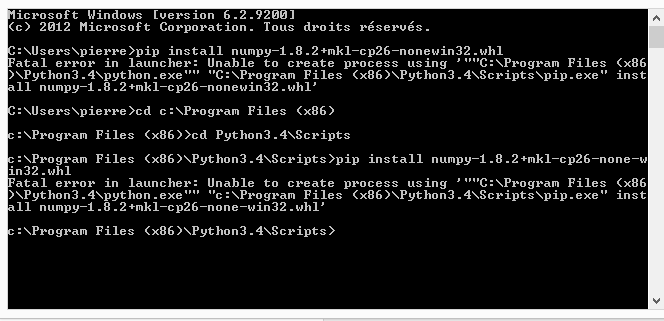

    J'ai cette erreur après
    avoir installé numpy*.whl dans ..\Scripts
    de+ j'ai bien un pip.exe dans ..\Scripts

    En supposant que taper la commande "python" lance bien l'interpréteur Python, ré-essayez avec:
    python -m pip install ...

    Quand je parlais d'être placé dans le bon répertoire, je parlais du répertoire du .whl (pardon de ne pas avoir été plus précis). Si tu as installé python 3.4 en incluant python dans le PATH (c'est une option à choisir lors de l'installation de python (il y a une petite croix rouge par défaut je crois)), pip est accessible depuis n'importe où! Tu peux avoir une fenêtre de commande ouverte sur ton bureau par exemple, et en admettant que tu ais téléchargé le .whl sur le bureau, tu tapes pip install .....whl

    Attention, car j'ai parfois vu l'installation ajouter le PATH de Python, mais pas celui de pip. Une potentielle erreur sur pip peut donc venir de cela quand meme
