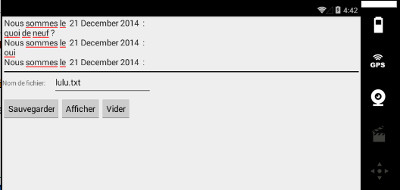

    try {
    				// Création du fichier
    				newfile.createNewFile();
    				// Formater date
    				SimpleDateFormat formater = null;
    				Date aujourdhui = new Date();
    				formater = new SimpleDateFormat(" dd MMMM yyyy 'à' hh:mm");
    				// Intégration du contenu dans un PrintWriter
    				wri = new PrintWriter(new FileWriter(newfile));
    				wri.println();
    				wri.println("Nous sommes le "+ formater.format(aujourdhui) +" : ");
    				wri.println(monText);
    				wri.println();
    				wri.close();
    Le printwriter ajoute une ligne et le read liste les lignes .
    Nom : sto.jpg
Affichages : 103
Taille : 10,9 Ko
    Ce qui peut s'améliorer est l'enregistrement des caractères accentués ( é ,à ,ù ö , .. etc )
