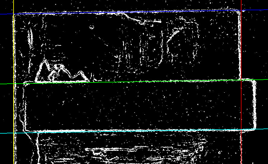

    Bonjour, alors j'ai essayé de raffiner un peu tout en éliminant les bruit par les filtres, j'ai également pris une photo sur un fond noir pour éviter l'ombre fait par la pièce, et le je bloque sur la transformée de Hough, le plugin disponible sur internet est HS (rien ne se passe quand on appui dessus), sinon j'ai essayé un autre plugin appelé GHT general Hough Tronsform et ça ne marche pas non plus.
    veuillez trouvez ci dessous les images dont je veux détecter les arrêtes et prendre les distance entre ces dernières.
    par contre j'ai trouvé un fichier Hough.jar exécutable sur ''Developpez.net'', et ça marche parfaitement malgré que l'image est trop brouillée, quelqu'un a une idée comment peut-on intégré ce code java sous imagej, j'ai essayé de le faire il renvoi un message d'erreur par rapport au fichier .classe introuvable...

    Pour faire en sorte que le jar fonctionne dans imageJ, il faut modifier le code afin que la classe implémente l'interface PluginFilter. Donc sans les sources, pas possible.
    Sinon je ne comprends pas bien le problème avec les images que tu montres :
    - sur la première la détection et correcte.
    - sur la deuxième tu devrais arriver à détecter le carré principal
    - sur la troisième tu n'auras aucun souci à faire la détection.

    Bonjour, alors comme je vous ai dit j'arrive à détecter les arrêtes mais via un applet java exécutable, mon problème là c'est d'essayer d'intégrer ce que fait cette applet sous imagej autrement dit réécrire le code sous forme de plugin imagej vu que j'ai pas trouvé un plugin fiable qui détecte les lignes horizontales et verticales (voir fichiers en PJ)..
    avez vous un plugin qui donne les même résultats que dans l'image que j'ai posté hier ?

    En ce cas, il faut que ta classe HoughGUI implemente l'interface PluginFilter de ImageJ, ce qui t'imposera d'utiliser deux méthodes spécifiques.
    Regarde dans les documentations d'ImageJ pour savoir comment récupérer l'image de la fenêtre active.
    Ensuite ImageJ utilise des ImageProcessor / ImagePlus, mais ce ne sont que des extensions des BufferedImage qu'utilise le code que tu as trouvé. Donc le BufferedImage est facile à récupérer depuis un ImageProcessor.
