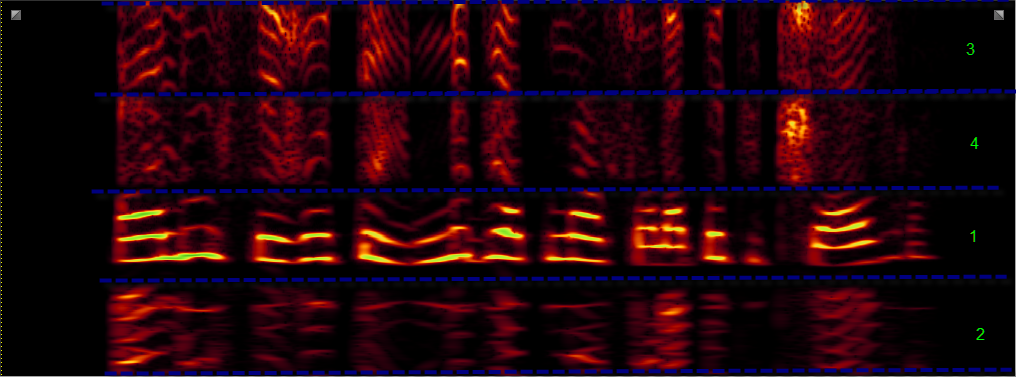

    Salut tout le monde, dans le cadre de mon PFE, je suis invité à reconstituer un signal parole avec Fs=8000 hz, filtré en 4 canaux fréquentiels (par exemple [1 1000]hz [1000 2000]hz [2000 3000]hz [3000 4000]hz) et que l'ordre des canaux est inversé (i.e le 1er canal devient le 2eme et le 3eme devient le 4eme .... voir image).
    La question est: comment peut-on savoir l'ordre réel des canaux ou au moins approcher cet ordre pour reconstituer le signal et le rendre intelligible, autrement dit, est ce qu'il y a une approche ou une idée (autocorrélation...) qui m'indique que le canal i doit être relier avec le canal i+m ...etc.
    Toute aide sera la bienvenue, merci.

    Salut jyber, la solution n'est pas aussi simple que vous imaginez, je pense que la numérotation des canaux que j'ai mis sur les deux images à titre illustratif vous a induit à l'erreur, je vais éclaircir encore, mon problème consiste à trouver l'ordre plus ou moins exacte des canaux fréquentiels d'un signal parole, la seule chose que j'aie est : un signal ressemble à celui de la 2eme figure (sans les numéros et les lignes) et la largeur des canaux (donc le nombre des canaux), je ne voulais pas une solution bulldozer basée sur le N_canaux!(factoriel) où je dois essayer toutes les combinaisons possibles, dans notre exemple c'est 4! (4!=24 combinaisons=24 signal a ecouter et choisir le plus intelligible parmi eux!!,tout cela nécessite une puissance de calcul et une capacité de stockage très considérable surtout lorsque le nombre de canaux dépasse le 10 ),autrement dit, je suis invite à DISCRAMBLER le signal, et pour cela je cherche une technique ou paramètre qui me permet de relier le canal_x par le canal_y car il y'a un lien très fort entre ces deux canaux que le lien entre canal_x et le canal_z, j'en déduis alors que l'ordre est x_y et je continue de même pour les autres canaux.

    Vous nous dites qu'on a découpé un signal en bandes de fréquence. Je vous suggère de mesurer les fréquences contenues dans ces canaux pour les ré-ordonner. Vous trouverez que l'un contient des fréquences autour de 1500, un autre autour de 500 et vous en concluerez que le premier est à placer au-dessus du second. Si ça parait trop simple, c'est sans doute que vous avez omis de nous dire quelque chose. Peut-être ne pouvez-vous pas mesurer les fréquences contenues dans les canaux? Pourquoi?

    Je ne sais pas si j'ai bien saisi votre idée. Pouvez-vous m'expliquer plus comment mesurer les fréquences contenues dans ces canaux? Vous parlez de mesurer le pitch dans chaque canal, non?

    J'ai un gros doute sur ce que contiennent vos canaux. S'agit-il de la sortie des filtres? Dans ce cas, il vous suffit de faire une analyse spectrale pour estimer leurs bandes (vous n'allez pas trouver précisément Fmin-Fmax mais "des fréquences entre tant et tant" ou "centrées sur tant", ce qui vous suffira pour dire que le canal X est au-dessous du canal Y).
    Le problème peut difficilement être analysé sans une connaissance de l'application. Pourquoi on a découpé la parole en canaux? S'il s'agit d'un scrambler, il ne va évidemment pas transmettre les canaux tels quels puisque son but est de rendre la parole méconnaissable. Il y a aura un codage derrière, et vous recevrez un signal d'une nature différente. Votre second sonagramme laisse entendre que vous disposez de l'intégralité des sorties des filtres (qui sont étonnamment parfaits).
