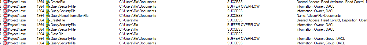

    J'ai regardé avec process monitor quand on utilise cette fonction.
    Il y a plein de buffer overflow. En voici un extrait.
    Nom : Bufferoverflow.png
Affichages : 184
Taille : 10,2 Ko
    La fuite de mémoire vient de là.
    Donc, les fonctionnements de bases ne sont pas correctement gérés dans cette version.
    Conclusion trop hâtive
    En Effet il est fréquent q'avec les API Win 32 que lors de l'appel d'une fonction nécessitant un Buffer pour stocker les informations en retour
    la taille du Buffer ne soit pas connue , lors du retour de la fonction l'API retourne un message d'erreur de ce type et dans une des variables la taille du Buffer nécessaire
    lors du 2 em Appel de la fonction avec la taille correcte il ni a plus d'erreurs
    c'est manifestement ce que te retourne ton outil de supervision
    l'erreur doit se trouver ailleurs, le Buffer n'est peut être pas libéré
    Cdlt
    vous trouverez mes tutoriels à l'adresse suivante: http://djmsoftware.developpez.com/
    je vous en souhaite une excellente lecture ...
    A lire : Les règles du forum
