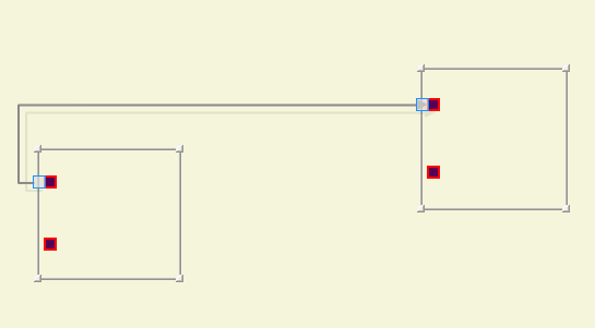

    Bonjour chers amis développeurs;
    dans mon application j'ai un ResourceDictionary " DesignerItem" où je de définie un Control Template "<ControlTemplate x:Key="ConnectorDecoratorTemplate" TargetType="{x:Type Control}">" , ce Control Template me permet d'avoir des points sur mes objets de type "DesignerItem" pour tracer des lignes entre ces point par la suite. Pour cela ce control template est appéllé dans le style définie pour les objets "DesignerItem".
    ce que je veux faire maintenant c'est de pourvoir définir ou modifier le Control template"<ControlTemplate x:Key="ConnectorDecoratorTemplate" TargetType="{x:Type Control}">" dans le code source codeBehind car le nombre de point qui permet de dessiner une ligne est dynamique, chaque objet a nombre différents de points... le nombre de points qui vont être représentes par le control Template n'est connu que lorsque l’utilisateur fait un drop d'un objet sur un canvas, donc c'est a ce moments la que je veux intervenir pour modifier le controle Template pour avoir les points sur cet objet !!.
    je ne sais pas si cela est faisable ou pas ??? :'( ... je ne sais pas si je dois parser du code xaml dans mon control template ou comment je dois faire ......
    SVP, aidez moi !!
    voila mon code XAML

        la partie suivante c'est la partie qui me me pose un probleme,
        c'est la partie que je veux la modifer a partir du code source

    Donc ce que je veux est de modifier le control Template qui porte x:Key="ConnectorDecoratorTemplate" dans le code source pour pouvoir l'adapter selon le nombre de point de l'objet.
    En fichier attaché une image qui représente le résultat actuel.
    Merci bien mes chers amis

    bonjour
    1/Si tu veux modifier ton ControlTemplate pour ajouter des controls Connector au Grid il faut que le grid porte un x:name suivant cette syntaxe impitoyable "PART_nom"...
    2/Ensuite on accede à chaque Control qui utilise ton ControlTemplate pour "grabber"(recuperer)son ControlTemplate et retrouver le Grid...!!!
    3/Une fois le grid recupere via son part_name on peut lui ajouter des connecteurs ....

                <!-- la partie suivante est la partie que je veux la definir dans la classe DesignerCanvas.cs
                    <Grid.RowDefinitions>
                        <RowDefinition Height="0.5*"/>
                    </Grid.RowDefinitions>
                <s:Connector x:Name="toi" Orientation="Left" VerticalAlignment="Center" HorizontalAlignment="Left" Grid.Row="0"></s:Connector>
                <s:Connector Orientation="Left" VerticalAlignment="Center" HorizontalAlignment="Left" Grid.Row="1"></s:Connector>
                </Grid>
        </ControlTemplate>
        <!-- ResizeDecorator Default Template -->
        <ControlTemplate x:Key="ResizeDecoratorTemplate" TargetType="{x:Type Control}">
            <Grid Opacity="0.7" SnapsToDevicePixels="true">
                <c:ResizeThumb Height="3" Cursor="SizeNS" Margin="0 -4 0 0"
                         VerticalAlignment="Top" HorizontalAlignment="Stretch"/>
                <c:ResizeThumb Width="3" Cursor="SizeWE" Margin="-4 0 0 0"
                         VerticalAlignment="Stretch" HorizontalAlignment="Left"/>
                <c:ResizeThumb Width="3" Cursor="SizeWE" Margin="0 0 -4 0"

            /***** c'est dans cette methode que je veux modifier mon controle template pour lui rajouter des connecteur ***********/
            protected override void OnDrop(DragEventArgs e)
                /* ça c'est que je fait maintenant mais sans modifier le controle template pour le connector qui est definie dans
                 * DesigneItem.xaml,
                Grid ss = new Grid();
                ss.RowDefinitions.Add(new RowDefinition { Height = new GridLength(0.5, GridUnitType.Star) });
                TextBlock v = new TextBlock();
                v.Text = "Test";
                Grid.SetRow(v,1);
                ss.Children.Add(v);
                v.VerticalAlignment = VerticalAlignment.Center;
                DesignerItem newItem = null;
                newItem = new DesignerItem();
                newItem.Height = 100;
                newItem.Width = 100;
                newItem.SetResourceReference(StyleProperty, "DesignStyle");
                ss.Background = Brushes.Gray;
                ss.IsHitTestVisible = false;
                newItem.Content = ss;
                SetConnectorDecoratorTemplate(newItem);
                Canvas.SetLeft(newItem,50);
                Canvas.SetTop(newItem, 50);
                this.Children.Add(newItem);
                /*ici c'est le code que j'ai essayé pour modifier le controle template mais sa ne fonctionne pas car lorsque je cherche
                 * la Grid pour la modifier en ajoutant des Conntector, sa donnr une exception
                Grid w = newItem.Template.FindName("PART_LesPointDeConnexion", newItem) as Grid; // ici le systeme bloque et je recois null dans la grid w
                MessageBox.Show("" + w);
                w.RowDefinitions.Add(new RowDefinition { Height = new GridLength(0.5, GridUnitType.Star) });
                Connector cn = new Connector();
                cn.Style = this.FindResource("styleCon") as Style;
                cn.VerticalAlignment = VerticalAlignment.Bottom;
                cn.HorizontalAlignment = HorizontalAlignment.Left;
                w.Children.Add(cn);
                Grid.SetColumn(cn, 0);
                Grid.SetRow(cn, 1);
                 ss.Background = Brushes.Green;

    Comment je dois faire pour pouvoir modifier le Control Template dans le methode OnDrop dans DesignerCanvas.cs
    Avril 2008
    2 573
    Âge : 66
    Inscription : Avril 2008
    Messages : 2 573
    Re
    1/Quand tu crees une instance de ton control DesignerItem => newItem ,il faut lui affecter ton ControlTemplate ou ton Style au chois ...
    2/on utilise dans les 2 cas la methode DesignerItem.Template.FindName
    3/Cas du ControlTemplate :
    -operation à faire dans l'event Drop du panel (stackpanel ou canvas)..
    -l'affectation d'un Template suffit pour le charger.....!!!
    2/Cas d'utilisation du Style
    - operation à faire dans l'event Initialized de ton control DesignerItem car son Template n'est charge qu'une fois ton control DesignerItem.....initialise...!!!
    Exemple avec template
    code xaml winform:
