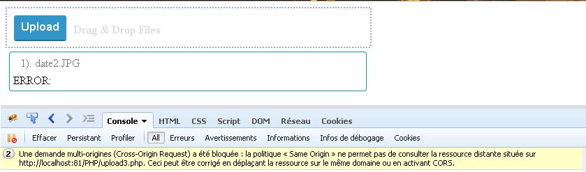

    Et le problème et qu’apparemment il n'arrive pas à accéder au fichier d'upload via l'url.
    Voici un screen du résultat avec le message d'erreur de Firebug :
    Nom : firebugphp.JPG
Affichages : 327
Taille : 36,3 Ko

    Ton appel AJAX se fait sur le port 81. Si ta page elle-même est sur le port 80, tu es effectivement confronté à la Same Origin Policy.

    Bah oui, je comprends bien, mais comme indiqué par le message de Firebug, ça ne change rien au fait que tu enfreins la Same Origin Policy.
    Regardes du côté de CORS (encore une fois, comme indiqué par le message de la console) puisque tu as la main sur la config du serveur.

    J'ai pu trouver comment activer le CORS sous IIS : http://enable-cors.org/server_iis6.html
    Access-Control-Allow-Origin : *
    J'ai tout redémarré mais rien ne change j'ai toujours le même message d'erreur, donc bon je suppose qu'il dois y avoir un problème ailleurs que dans IIS Je continu de chercher.

    Citation Envoyé par Nico1131
    Dans URL le "PHP" est un alias de EasyPHP
    C'est pas IIS qui reçoit la requête mais le serveur Apache d'EasyPHP.

    J'étais justement entrain de regarder une discussion où tu disait la même chose
    En gros je dois le mettre dans le httpd.conf.
    Du coup j'ai fais une petite recherche et j'ai rajouté tout à la fin du fichier ceci :
    <IfModule mod_headers.c>
        Header set Access-Control-Allow-Origin: *
    </IfModule>
    Mais rien ne change
    Et si je regarde dans le access.log il m'affiche cela : 127.0.0.1 - - [11/Jul/2014:16:46:03 +0200] "OPTIONS /PHP/upload3.php HTTP/1.1" 200 -
