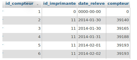

    Ma table « compteurs » ressemble à ceci :
    Nom : Sans titre.jpeg
Affichages : 442
Taille : 25,5 Ko
    Chaque jour, si l'imprimante est allumée, un nouveau compteur s'ajoute. Il peut être équivalent à celui de la veille s'il n'y a pas eu d'impression, ou être différent s'il y en a eu.

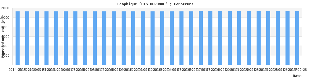

    J'ai récupéré ce code dans ce tutoriel, et l'ai adapté à mon cas. Le problème est qu'il m'affiche un graphique avec des barres à la même hauteur entre 10000 et 12000 (à moins que l'écart ne soit trop léger pour que la différence puisse se voir).
    Voici l'image du rendu :
    Nom : test_graph_histo_impr.php.png
Affichages : 421
Taille : 7,5 Ko
    Donc il est évident que mon axe des ordonnées prend en compte les compteurs à proprement parler (en même temps, je lui dis de les prendre donc c'est logique). Moi je voudrais qu'il affiche la différence entre chaque jour !
