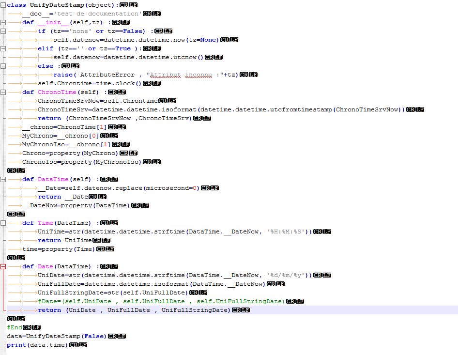

    ce code fonctionne mais je dois acceder via indexage et je le change comme suit
    Nom : mycode.jpg
Affichages : 576
Taille : 117,8 Ko
    # __chrono=ChronoTime
    # MyChrono=__chrono[0]
    # MyChronoIso=__chrono[1]
    # Chrono=property(MyChrono)
    # ChronoIso=property(MyChronoIso)
    la partie rouge est la ou je coince et fait pas mal d'essai , le dernier def je le toucherai quand j'aurai une solution

    Alors si je me fie au code que tu as donné en image, tu écrits
    __chrono = ChronoTime[1]
    A quoi correspond ton ChronoTime? Au debut je pensais que c'était ta fonction, mais elle ne prend pas d'arguments. De plus, tu aurais utilisé des parenthèses et non des crochets.

    Ce code fonctionne chez moi
    import time
    import datetime
    class UnifyDateStamp(object):
    	def __init__(self,tz) :
    		__doc__='test de documentation'
    		if (tz=='none' or tz==False) :
    			self.datenow=datetime.datetime.now(tz=None)
    		elif (tz=='' or tz==True ):
    			self.datenow=datetime.datetime.utcnow()
    		else :
    			raise( AttributeError , "Attribut inconnu :"+tz)
    		self.Chrontime=time.clock()
    		__chrono = self.ChronoTime()
    	def ChronoTime(self) :
    		ChronoTimeSrvNow=self.Chrontime
    		ChronoTimeSrv=datetime.datetime.isoformat(datetime.datetime.utcfromtimestamp(ChronoTimeSrvNow))
    		return (ChronoTimeSrvNow ,ChronoTimeSrv)
    	def DataTime(self) :
    		__Date=self.datenow.replace(microsecond=0)
    		return __Date
    	__DateNow=property(DataTime)
    	def Time(DataTime) :
    		UniTime=str(datetime.datetime.strftime(DataTime.__DateNow, '%H:%M:%S'))
    		return UniTime
    	time=property(Time)
    	def Date(DataTime) :
    		UniDate=str(datetime.datetime.strftime(DataTime.__DateNow, '%d/%m/%y'))
    		UniFullDate=datetime.datetime.isoformat(DataTime.__DateNow)
    		UniFullStringDate=str(self.UniFullDate)
    		return (UniDate , UniFullDate , UniFullStringDate)
    if __name__ == "__main__":
    	data=UnifyDateStamp(False)
    	print (data.time)

    le code fonctionne avec le time certe mais pas avec Chrono
    en deplaçant dans le def __ini__ , cela produit une erreur
    File "G:\ZZZZ_Projet\Projet Python\SoftManifest\test\_ChronoDate.py", line 75, in <module>
    print(data.Chrono)
    AttributeError: 'UnifyDateStamp' object has no attribute 'Chrono'
    en effet la Chrono est inconnu dans la section __ini__ , et déclarer plus loin en dehors de la fonction
    edit
    si je code Chrono=property(ChronTime)
    et accede par print (data.Chrono[1] ) ca me retourne un resultat correct >>> 1970-01-01T00:10:02.189942 ( a part que windows deconne avec la clok )^^
    mais je veut justement eviter d'avoir des index à consulter d'où la necessité d'avoir des attributs et l'objet sortie par cette méthode est bien un tuplet que j'aimerai "spliter" dans la classe si c'est possible

    Il faudra que tu postes ton code réel parce que la reconstruction de deusyss présente manifestement des incohérences d'indentation.
    Ceci est incompréhensible par ex.:
         __chrono=ChronoTime
    Non seulement l'indentation semble érronée mais en plus le code n'a aucun sens.
    Une question, quelle est l'utilité des property que tu déclares dans ton code, quelle est ton intention ?
    Et encore une chose, le double underscore qui précède un nom a une utilité en Python, il privatise le nom.
    Autrement dit, il t'interdit d'y accéder de l'extérieur de la classe.

    Je veux que ma classe retourne des attributs que retournait la fonction source via le tuplet (UniFullSDate , UniDate , UniTime , ChronoTimeSrvNow )
    le double under score est voulu car je ne souhaite pas que des objets intermédiaires soit utilisable en dehors de celle ci
    		else :
    	# section posant probleme
    	__chrono=ChronoTime
    		return __Date
    		return UniTime
    	time=property(Time)
    		#Date=(self.UniDate , self.UniFullDate , self.UniFullStringDate)
    le problème se pose sur la mise en place de property lorsque l'objet que retourne la fonction interne à la classe renvoi un tuplet , je n'arrive pas à isoler chaque élément du tuplet pour en faire un attribut
    le seul truc que j'arrive à sortir en dehors de la classe comme mentionner plus haut est un tuplet et ça me convient pas car justement l'objet de transformation de la fonction source initial est de se débarrasser de l'indexage
    	Chrono=property(chronoTime)
    place un tuplet en propriété dont je n'arrive à pas à accéder dans la classe et à séparer les elements
    	time=property(Time)
    me permet d'acceder à l'objet time en dehors de la classe
         data=UnifyDateStamp(False) #parametre pour la time zone
         print(data.time)
    revoit l'heure avec ou sans tz
    alors que
         print(data.Chrono)
    renvoi un tuplet ou une erreur dans le code que j'ai linké
         print(data.Chrono[1])
    me renvoi la premiere valeur du tuplet mais l'utilisation de la classe est fait pour se debarraser d'appel via index : mon cahier des charges)

    Désolé mais ton code est une succession d'incohérences.
    Ligne par ligne:
    	__chrono=ChronoTime
    "__chrono" est un alias de ChronoTime qui n'est pas appellée, si tu voulais que __chrono contienne le retour de ChronoTime() il fallait faire
    	__chrono=ChronoTime()
    Et ensuite on trouve ceci:
    Qui ne servent manifestement à rien. Si tu voulais créer des attributs d'instance il suffisait de faire
    		self.Chrono = self.Chrontime
    		self.ChronoIso = datetime.datetime.isoformat(datetime.datetime.utcfromtimestamp(ChronoTimeSrvNow))
    Quoique self.Chrontime est time.clock(), c'est-à-dire une information instable ...
    		return __Date
    Quelle différence avec:
    	def DataTime(self):
                return self.datenow.replace(microsecond=0)
    Ensuite on ne comprend plus
    Pas de self ? et qu'est-ce que fout DataTime comme argument de cette fonction ?
    		return UniTime
    	time=property(Time)
    DataTime.__DateNow Peux-tu expliquer ceci ?
    Même remarques dans la fonction qui suit:

    Ligne par ligne:
    	__chrono=ChronoTime
    si je rajoute les parenthèse cela sort une erreur comme mentionné plus haut
    File "G:\ZZZZ_Projet\Projet Python\SoftManifest\test\_ChronoDate.py", line 50, in UnifyDateStamp
    TypeError: ChronoTime() missing 1 required positional argument: 'self
    ne resoud pas mon problème d'acces aux objet de la fonction
    et me retourne un
    print (ChronoTime.ChronoTimeSrvNow)
    AttributeError: 'function' object has no attribute 'ChronoTimeSrvNow'
    		return __Date
    	def DataTime(self):
    aucune différence c'est juste que j'ai des reflexes VBS ... (sic)
    		return UniTime
    	time=property(Time)
    l'idée de la fonction derivé est d’éviter de réécrire l'instruction plusieurs fois dans le code; bon là effectivement c'est peu être un peu lourds
    j'ai articuler le code autour de paramètre entrant volatile que je fixe une première fois dans le def__ini__
    j'ai besoin dans un cas de disposer des microseconde pour le chrono time et dans d'autre ( affichage de date et heure standard il faut le faire sauter ) ,mon soucis ce n'est pas la structure, en plus c'est une version alpha en cours de débogage mais cruciale pour moi dans la compréhension de récupération de paramètre de fonction d'une classe car je dois dev d'autre classe plus complexe.
    c'est pour cela que j'avais pas link le code des le départ pour se concentrer sur l'essentiel :comment récupérer les valeurs ( tuplet) d'une fonction d'une classe et les affecter en propriété accessible individuellement

    Tu confonds property et attributs.
    Ce dont tu as besoin, si je te suis bien, c'est simplement d'accéder aux attributs de ta classe individuellement.
    Dans ce cas, pourquoi ceci ne convient pas:
    import time
    from datetime import datetime
        def __init__(self, tz):
            self.tz = tz
            self.set_datetime_values()
        def reset(self):
        def set_datetime_values(self):
            if self.tz:
                self.datenow = datetime.utcnow()
            else:
                self.datenow = datetime.now(tz=None)
            self.chrono = time.clock()
            self.isochrono = datetime.isoformat(datetime.utcfromtimestamp(self.chrono))
            dn = self.datenow.replace(microsecond=0)
            self.unitime = datetime.strftime(dn, '%H:%M:%S')
            self.unidate = datetime.strftime(dn, '%d/%m/%y')
            self.unifulldate = datetime.isoformat(dn)
    udf = UnifyDateStamp(False)
    print('datenow: %s\nchrono: %s\nisochrono: %s\nunitime: %s\nunidate: %s\nunifulldate: %s'
            %(udf.datenow, udf.chrono, udf.isochrono, udf.unitime, udf.unidate, udf.unifulldate))
    udf.reset()
    print('------------------------------------------')
    udf = UnifyDateStamp(True)
    Mars 2010
    Inscription : Mars 2010
    Messages : 63
    effectivement là c'est plus simple ton code est linéaire , dans mon code les attributs n'exitent que si la propriété de la fonction est appelé vu qu'il n'y à pas d'appel des fonctions dans __ini__ , je viens de m'en apercevoir .
    les objet des def ne sont pas rendu accessible , les résultats uniquement public via la property
    le contournement que tu m'a link permet de s'affranchir d'une partie du problème , reste plus qu'a masquer certain élément comme dn en __dn pour obtenir la même chose , cependant cela m'explique toujours pas si il est possible de fixer une attribut via property à chaque élément du tuple, je me pose la question de l'imbrication d'une Class dérivé pour contourner histoire de pousser les tests à fond.
    je te remercie pour l'eclairage sur le sujet des class que tu m'a apporté
