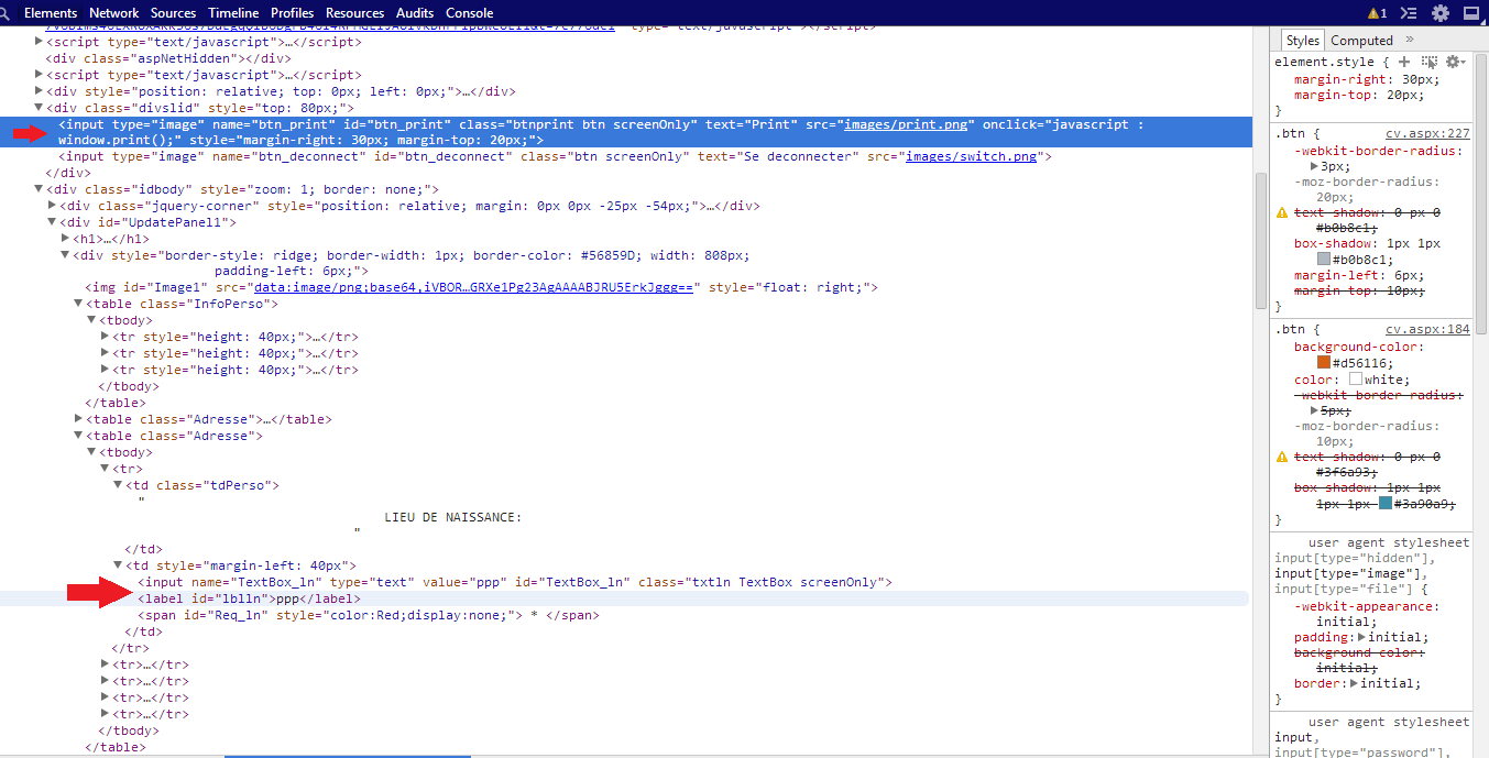

    Janvier 2012
    285
    Inscription : Janvier 2012
    Messages : 285
    c'est long alors j'ai pris la partie du textbox , label et boutonIMage pour "imprimer"
    image ci-dessous
    Avatar de SpaceFrog
    Mars 2002
    39 661
    Âge : 76
    Localisation : Royaume-Uni
    Inscription : Mars 2002
    Messages : 39 661
    Heu un simple copier coller de la partie de code aurait suffit ...
    $(".btnimprimer").click(function () {
                     var myvalue = $(".txtln:eq(0)").val();
                     alert(myvalue)
                     $("#lblln").html(value);
                     //return false;
    que retourne ce code ?
    le return false risque de bloquer ton impression .. je l'ai commenté
    en relisant ton code ...
    il est ou lui ???
