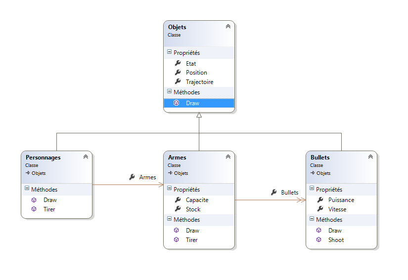

    Mais moi ce que je voulais savoir c'est pour plus tard en faites, imaginons que je prenne une autre arme, alors les caractéristique seront toute changées, alors si je dois faire plusieurs Draw dans la class Personnage, ca ne m’intéresse pas trop :/
    Et surtout, si je rajoute un IA, avec des "rebel" de metal slug, avec tel ou tel arme, c'est pour ca que je voulais tout mettre dans la class Bullet , mais apparemment c'est pas top d’après toi :/
    En gros que la class Bullet gere tout : Toute les arme et même si c'est une IA ou mon personnage

    Tu pourrais faire une sorte de bullet manager , comme ça toutes les bullets seraient update et draw en même temps :
    (perso dès que j'ai quelque en masse , que ce soit enemy / bullet / etc , je fais toujours un manager)
    Hello,
    Juste quelques remarques en passant.
    Si tu relis attentitivement ta phrase, tu as donné la solution...
    "je prend une autre arme" => il y a donc une classe "Armes" (peut-être même plusieurs) qui dispose de caractéristiques propres (type de munition, nombre de munition, sa position dans l'aire de jeu, et une méthode "Tirer()" qui lance les munitions. Particularité, ces Armes ne sont pas forcément affichées sur l'écran, graphiquement un simple pixel est suffisant, et pourquoi pas rien du tout (on ne distingue pas sur l'écran si le personnage tient ou on une arme en main.
    Ta classe Bullet; elle aussi dispose de propriétés propres (Force, trajectoire, Etat, etc... et une méthode "Shoot()" qui démarre le process de tir.
    La classe Personnage qui est autonome en terme de dessin, mouvement, etc avec une propriété qui est un objet de type Armes. Le personnage peut ne pas avoir d'arme (main dans les poches) et donc la fonction Tirer() du Perso est inactive.
    Au niveau de la cinématique, la position de l'arme suit les mouvements du personnage, les Bullets contenues dans l'arme suivent le mouvement de l'arme (donc du Perso)
    Le Perso active une méthode "Tirer()" de l'arme -> l'arme active a son tour une méthode Shoot() qui démarre un processus indépendant (la Bullet ne dépend plus que de sa position propre et de sa trajectoire; la bullet est alors retirée de l'arme (mais pas du jeu) et vie sa vie (collision, etc).
    Avec une telle structure, une arme peut etre n'importe ou dans le jeu (par terre) et inactive
    un Perso peut s'accaparer une arme et la poser par terre
    une bullet peut etre dans une arme, ou n'importe ou, en mouvement ou non
    et un Perso peut etre un element du jeu quelconque (Rebel ?) pouvant lui aussi se saisir d'une arme.
    Aller, un petit schéma pour illustrer ça :
    Nom : ClassDiagram1.png
Affichages : 373
Taille : 20,9 Ko

    Donc j'ai bien analysé ton diagram et je veux faire un résumer pour savoir si j'ai bien compris :
    Mon personnage ramasse une arme (Fusil) et tire -> Ca ce passe dans la class Personnage
    La class Arme "detecte" que c'est un fusil et renvoi certain paramètre (Nombre de balle/Vitesse de tire etc)
    La class Bullets récupérè ces éléments et affiche les balles tirées et surtout les rendres non visible si tel ou tel condition est remplis
    Et tout ça a la fin est affiché dans la class Objet
    J'ai bon ?

    Presque bon ..
    Le joueur n’interagit qu'avec le "Personnage" donc, le démarrage de l'action se passe effectivement dans le personnage qu gère la frappe de touche (barre d'espace par exemple).
    dans ce gestionnaire, le personnage regarde si il a ou non une arme; si il en a une, il appelle la méthode "Tirer()" de l'arme qui prend le relai..
    l'arme qu reçoit la demande dispose des nformations pour savoir si oui ou non elle est opérationnelle - a t-elle au moins une munition - si la réponse est oui, elle active la mise à feu de la munition en appelant sa méthode d'activation (ici "Shoot()) puis, l'arme enlève la munition de la liste de ses munition puisqu'elle est "brulée" (sans règle du jeu différente ou munition réutilisable, par exemple un lance -flamme qu pourra tirer plusieurs fois).
    la Bullet étant activée, elle devient entièrement autonome et responsable de son comportement sur le plateau de jeu (vitesse - trajectoire, etc.) et aura sa propre vie , indépendante et, normalement sans aucune interacton possible de la part du joueur.
    si on fait un diagramme de séquence ça donne un truc du genre :
    Nom : Capture.PNG
Affichages : 401
Taille : 30,3 Ko
    et le diagramme de classe :
    Nom : Capture2.PNG
Affichages : 352
Taille : 21,7 Ko
    la classe de base "Objets" est là pour généraliser les fonctionanlités position, dessin et deplacement à tous les éléments du jeu
