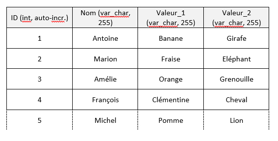

    Bonjour !
    J'ai une table similaire à celle-ci :
    Un exemple de base de donnée
    Ainsi qu'un array comme ça :
    Code PHP : Sélectionner tout - Visualiser dans une fenêtre à part
    $liste = array (1, 3, 4);
    Ma question est simple, je cherche une requête qui puisse me renvoyer les noms (par exemples) de chacune des personnes dont l'ID se trouve dans l'array $liste.
    Pour le moment, voilà ce que j'ai fait :
    try
    	$base = new PDO('mysql:host=localhost;dbname=base', 'root', ''); //En local avec WAMP
    	$base->exec("SET CHARACTER SET utf8");
    catch(Exepction $e)
    	die('Erreur : '.$e->getMessage());
    $req=$base->prepare('SELECT Nom FROM table WHERE ID = ?');
    $req->execute(
    Et... Voilà où je m'arrête...
    Je vous remercie d'avance de votre aide !

    Plus simplement :
    $sql = 'SELECT nom,id from table WHERE id IN (' . implode(',', $liste) . ')';

    Un peu plus rock&roll en utilisant la préparation de la requête :
    $sql = 'SELECT nom,id from table WHERE id IN (' . implode(',', array_fill(0, count($liste), '?') . ')';
    $stmt = $dbh->prepare($sql);
    $stmt->execute($liste);

    Note :
    Se souvenir quand même que ce code ne fonctionne qu'à la condition que ton tableau soit rempli de nombres entiers.
    Pour avoir un code plus générique - notamment qui fonctionne aussi avec des chaines de caractères comme valeurs - tu aurais tout intérêt à utiliser la méthode avec la requête préparée (il manque une parenthèse fermante dans l'exemple plus haut donc je la redonne ci-dessous).
    Et dans tous les cas, penser à vérifier que $liste est un tableau non vide avant de faire la requête sinon ça va buguer. Ou alternativement définir une valeur par défaut choisie pour ne retourner aucun résultat. Dans ton cas on pourrait faire :
    $liste = is_array($liste) && count($liste) > 0 ? $liste : array(0);
    $sql = 'SELECT nom,id from table WHERE id IN (' . implode(',', array_fill(0, count($liste), '?')) . ')';
    while($donnees = $stmt->fetch())
    	echo $donnees['Nom'] . '<br />';
    En plus de ne plus être limité à un tableau de nombre entiers, l'avantage supplémentaire est aussi que tu n'aurais rien à modifier si $liste était construit avec des données utilisateur.
