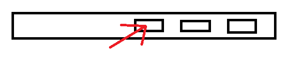

    J'ai une bar d'action dans laquelle il y a un certain nombre d'item. Dans celle-ci j'aurais aimé ajouté une barre de recherche, mais elle est trop petite!
    J'ai donc imaginé un bouton "Recherche" qui lors du clique sur ce dernier, ouvre une 2e barre d'action juste en dessous de la première dans laquelle il y aura un AutoCompleteTextView.
    Voici la bar d'action avec le clique sur le bouton de recherche:
    Ce que ça affiche:
    Que me conseillez-vous d'utiliser? Est-ce réalisable? Si non, comment imaginer un moyen d'afficher une barre de recherche sans prendre trop de place?

    Cela peut être simplement une barre de recherche, présente dans le layout, et cachée par défaut (affichée uniquement si le bouton est cliqué).

    Merci de votre réponse.
    J'y ai pensé, mais cela est impossible pour le projet en cours
    J'ai finalement opté pour une barre de recherche directement dans la barre d'action, elle s'affiche lors du clique sur un item "rechercher" dont l'image est une loupe.
    Elle peut être caché lors du clique sur un item dont l'image correspond à une flèche retour.
    Le résultat n'est pas si mauvais, mais il se trouve que pour l'application Iphone, la barre de recherche se trouve sous la barre d'action comme sur mon schéma!
    Ceci-dit, je suis preneur de tout type d'idée
    Je pense que c'est la meilleur option et celle qui prends le moins de place sur ton interface .
    Android != iOS et un User Andorid != user iOS et DesignGuidelines Android != DesignGuidelines iOS.

    Oui tu as raison, ça ne sert à rien d'imiter iOS sur un android Trop de perte de temps
